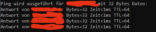

Die Latenz auf dem Ethernet-Übertragungsweg kannst du im Prinzip mit einem ping von einem host auf den anderen ermitteln. Am besten nicht nur ein ping sondern der Mittelwert über ein paar Dutzend pings.
Allerdings ist das jetzt ein kleines Datenpaket, die Latenz kann sich vergrössern, wenn es zB zu Kollisionen und Queueing kommt, beides findet statt, wenn auf dem Netzwerk eine hohe Auslastung herrscht.
Das ist aber "nur" die Latenz auf dem Ethernet, für deine Anwendung ist ja die Gesamtlatenz auf Anwedungsebene relevant, sprich, auch die Anwendung kann da noch Latenz "beisteuern". Diese hast du aber unabhängig von der Übertragungsart.
