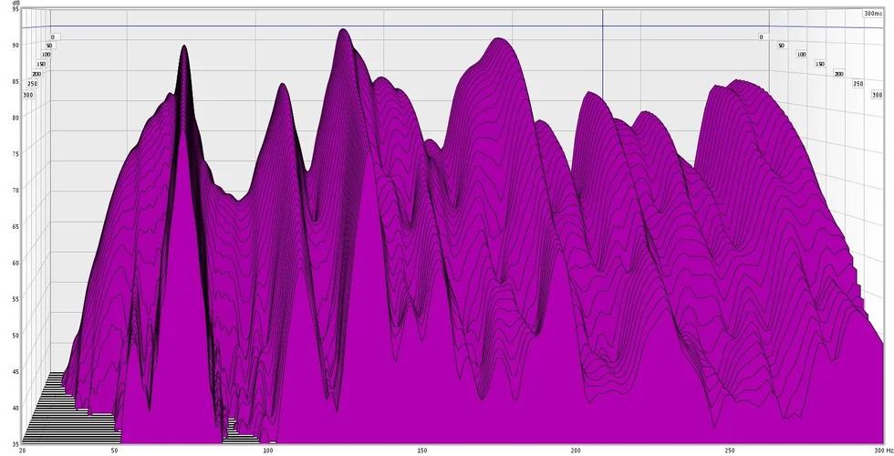

Hallo,
Mein verrückter Kopf war gerade im Keller in den Kabelkisten kramen. Da kam mir diese Idee...
Warum nicht einen unserer 3 Kellerräume in ein super geiles Tonstudio verwandeln? Mit E-Fußbodenheizung und sämtlichen schnick Schnack an Raumoptimierung, den man sich so vorstellen kann..
Die Frage ist jetzt ob es bei der Raumgröße überhaupt Sinn macht?
Hier die Details, nach abhängen und abstellen der Decke und der Wände:
-Grundabmessung: 3,5 x 3,2 Meter
-Deckenhöhe 1,8 Meter
-keine Heizkörper oder Fenster :)
Kann man in so einen kleinen Raum überhaupt ein „flat“ klingendes Studio bauen? Den Raum an sich würde ich am Ende noch mit einem ARC von IK Multimedia oder dem DEQ2496 Einmessen können. Das Studio an sich würde ich komplett symmetrisch aufbauen..
Geht da was ?

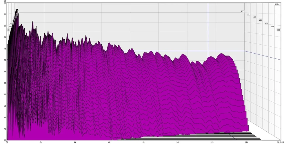

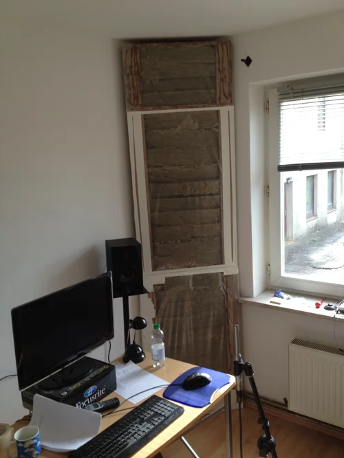

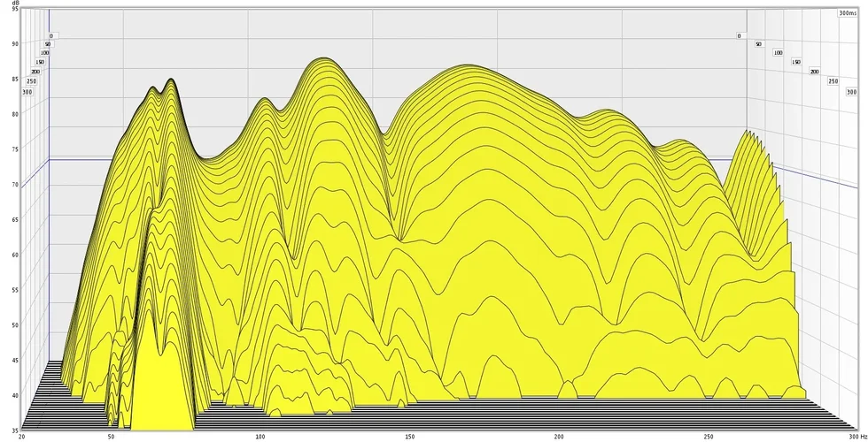

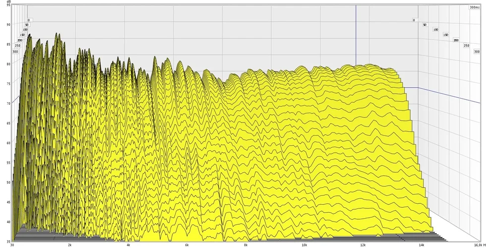

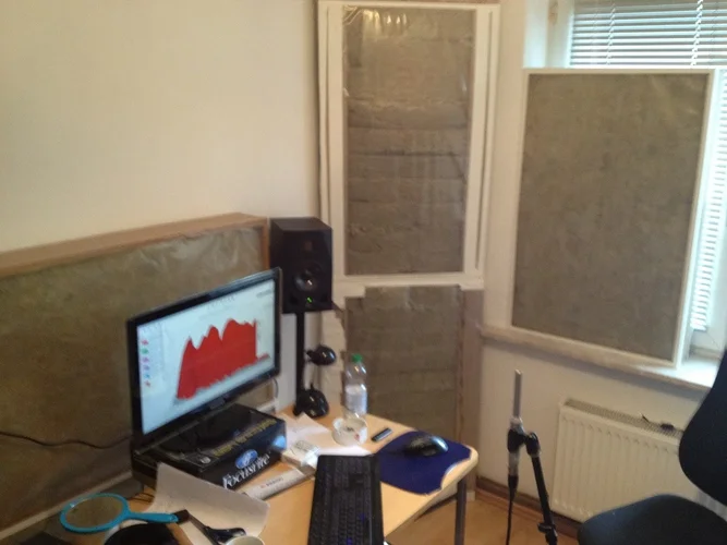

Ich hatte mal einen ähnlichen Raum, allerdings mit Standarddeckenhöhe von 2,5m,
und das war schon schwierig. Also man konnte darin arbeiten, keine Frage und es
waren durch die Optimierungen Bedingungen, die sicher besser waren, als bei so manchem
anderen, aber der kleine Raum war immer ... nicht perfekt.
Im Anhang mal meine Messungen Vorher - Nachher. Sicher ginge da noch mehr, wie z.B. nenBasotect Segel unter der Decke,
oder nen Helmholtzresonator, aber platzmäßig ging da nicht mehr viel.
Anbei mal meine Messungen und ein kleines Bild vom Raum als er sich so langsam mit Absorbern füllte,
damit du einen groben Eindruck bekommst was du bei dir evtl erwarten kannst.
Besonders kritisch sehe ich bei dir die Deckenhöhe. Nicht nur dass es sehr beengend wirken kann, weiss ja nicht wie groß du bist,
aber mit meinen fast 2m müsste ich da durch krabbeln, aber wenn du dich da wohl fühlst ?
Letztenendes zählt der Versuch, die Messergebnisse, der eigene Anspruch.

Ich sehe das größte Problem in der geringen Deckenhöhe.
Hatte mein Studio früher auch mal in einem Keller, der auch nur 1,80m hoch war, das war akustisch schon recht schwierig.
Vor allem bekommst Du da dann schnell einen Koller. Total klein, Deckenhöhe nur 180cm und keine Fenster? Brr, da würde ich es keine fünf Minuten drin aushalten.

Das lese ich auch vermehrt im Netz. Ein zu kleiner Raum ist eher ungeeignet und fast unmöglich in gut in den Griff zu bekommen..

Due kannst die Abmaße ja mal in den Raummodenrechner eingeben und siehst dann ganz schnell, wo die Probleme liegen würden. Mit Bass wirst du massive Probleme haben bei der geringen Größe.

Raummoden dürften wohl ein Problem werden. Mein Studio ist ähnlich klein (2,80 x 2,60 m glaub ich; höhe ca 2,10 m).
Ich hab eine starke Raummode bei ca. 57,5 Hz in den hinteren Ecken habe ich 2 große Basotect-Eckabsorber aber selbst die können da unten nicht viel anrichten. Da müsste man wahrscheinlich mit dickerem Zeug ran aber aufgrund der Raumgröße kaum realisierbar.
Trotzdem: ich bin froh lieber sowas zu haben als irgendwo im Wohnzimmer oder so wo meine Frau nebenbei fernsehen will. Versuch das beste daraus zu machen.

Frag mich auch wie‘s mit diesem Druckkammereffekt aussieht, wenn da so wenig Luft im Raum ist. Das wird man mit Dämmung nicht in den Griff bekommen, oder ?

wenn du dann noch die Decke isolierst, haste nen Kriechkeller.
Idee verworfen.

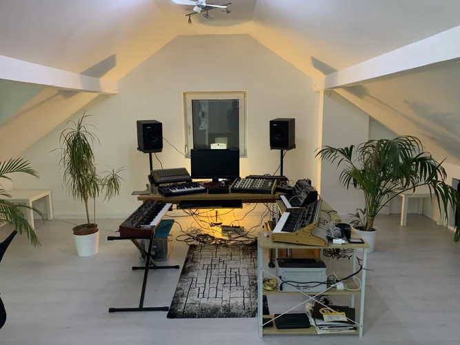

Hab mir das Dachgeschoss unter den Nagel gerissen..
55-60qm.. zwei Dachschrägen mit einem guten Meter dazwischen und hoher Deckenhöhe..
eine Seite mit 2/3 Länge als Gaube ausgeführt.. hab schon alles rumgeräumt.. das rockt!
Fehlen nur noch Absorber und Kram zum diffus machen.. der Raum klingt recht lange nach .. 3x4 Meter Teppich hab ich schon bestellt.. den Rest mach ich wenn das Messmikro da ist..
Ganz hübsch bis jetzt..
