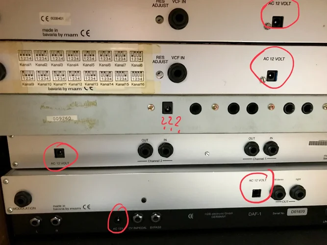

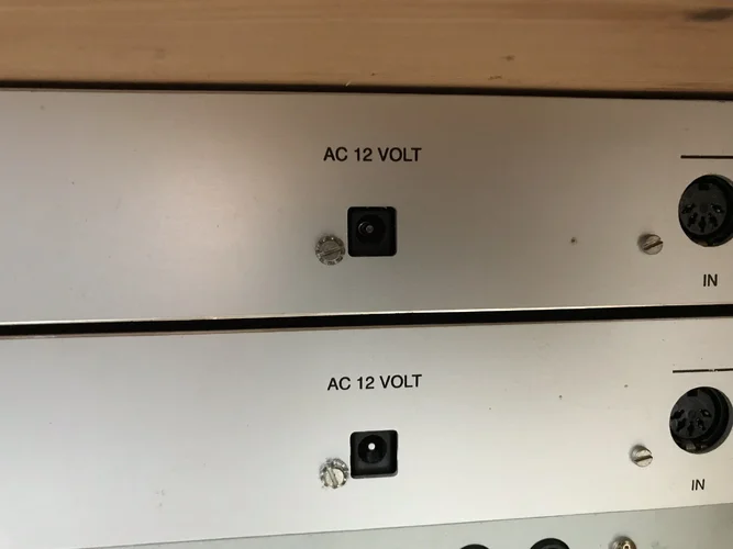

...wahrscheinlich stelle ich mich einfach nur blöd an: ich suche ein leistungsfähiges Netzteil, welches ich in eine 220V-Steckdose stecken kann, und das mir dann am anderen Ende 12V AC (Wechselstrom) auswirft...
...da ich damit mehrere MAM-Geräte (so fünf-sechs-sieben Stück) möglichst an einem Strang betreiben möchte, sollte es eher leistungsfähig (3000mA?) sein...
...mein Problem: ich finde kein einziges AC-AC-Netzteil, schon gar kein leistungsfähiges...
...ich nehme mal an, dass ich nur die falschen Suchbegriffe verwende - hat vielleicht jemand einen Tipp für ein 12VAC-Netzteil (Stecker oder Tisch, beides recht) für mich?...

kann ich Dir gut nachvollziehen, hatte letztens dasselbe Problem... habe keine anständige Lösung gefunden leider... so 3-4 Steckerleisten/Netzteile sind es trotzdem geblieben - gerade weil einige Hersteller ja immer ihre eigene Suppe kochen was die Stromversorgung ihrer Geräte angeht :-/
Im Prinzip kannst Du dafür jeden qualitativ hochwertigen Transformator mit 12V (AC) Ausgang nehmen. Vorzugsweise Ringkern. Die gibt es auch mit entsprechender Leistung, weil man die häufig für 12V Halogenbeleuchtung verwendet hat.
Nee, mit LED hat das nichts zu tun, da wirst Du mit Wechselspannung nicht weit kommen. Halogen (12V) ist das Stichwort.
Das ist verblüffend fehleranfällig, wenn du mehrere Geräte parallel an einem Trafo betreibst. Dabei kann die Spannungsversorgung kurzgesclossen werden.
Hm, ich vermute mal, Du willst auf den Gesamtwiderstand am Trafo hinaus, der sich mit jedem Verbraucher in der Parallelschaltung verringert. Sollte das nicht bei entsprechender Leistung und Kurzschlussfestigkeit unproblematisch sein oder denke ich da zu einfach?

Bei einem AC-Netzteil in Form einer Wandwarze ist den Geräten (konstruktiv) ob(1) oder welchen(2 (innen),3(außen)) Pin der Netzteilbuchse sie mit Audio-Masse verbinden.
Über die Audioverkabelung werden alle Audiomassen miteinander verbunden.
Dadurch kann man (1)+(2) oder (1)+(3) einen Teil der Netzteilschaltung im Gerät überbrücken, oder (2)+(3) die Ausgangsspannung des Netzteils kurz schließen.
Wenn alle vorhandenen Geräte den gleichen Netzteilanschluss auf (Audio-)Masse legen (Multimeter, Durchgangsprüfer), dann gibt es das Problem nicht. Das ist gar nicht so unwahrscheinlich, aber nicht sichergestellt.

Grundsätzlich rate ich aber aus den von @nordcore genannten Gründen davon mehrere Geräte unterschiedlicher Hersteller von einer AC-Quelle zu betreiben, weil Du eben nicht weißt wie die Relation Audio-Masse zu Spannungsversorgung ist. Einzige Ausnahme wären eben lauter Geräte wirklich gleicher Bauart (zB die ganzen Alesis ModFx). Ob man die MAMs an einer gemeinsamen Quelle betreiben kann, würde ich echt erst nach einem Blick in die Innereien bzw nach Messung entscheiden.

Stimmt, da habt ihr natürlich recht, das hatte ich nicht bedacht. Dann ziehe ich meine "Empfehlung" zurück.
Oder man müsste einen Trafo mit mehreren Sekundärwicklungen je 12VAC-Kreis nehmen. Der dürfte aber eher schwer zu finden sein.

Trafos mit 2 x 12V Ausgang haben getrennte Sekundärwicklungen, das halbiert schon mal die Menge der Trafos.
Allerdings stimme ich mit Florian nicht überein, was die Absicherung angeht. Jede Trafo-Wicklung braucht ihre eigene Sicherung (außer bei Reihenschaltung, in der die Mitte dann offen bleibt). Immer.
(... spezielle Ausnahmen sind möglich, führen aber dazu, dass die Trafo-Konstruktion teilweise deutlich überdimensioniert sein muss. )
Die Menge der Primärsicherungen zu reduzieren (eine für eine Hand voll Trafos) könnte durchaus möglich sein.
Allerdings muss jede Sekundärwicklung einzeln abgesichert sein.
