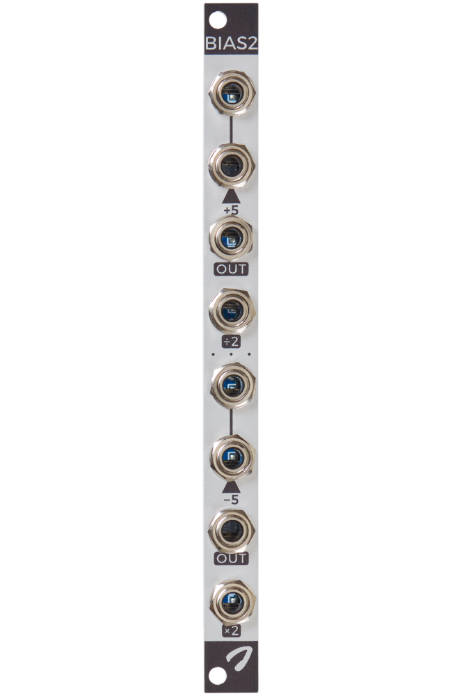

Ein sehr sinnvolles Modul, um zwischen verschiedenen Spannungen zu wandeln. Ein weiterer Vorteil bei 2 hp, es hat keine Regler und gibt damit der Enge mehr Raum.
