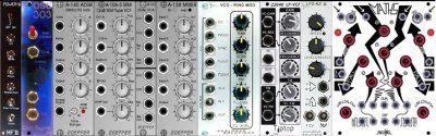

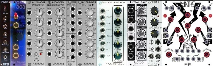

by the way: auf was sollte ich in diesem setup am ehesten verzichten?
sind halt 9 module, mit dem mfb midi/cv netzteil kann ich aber nur 8 betreiben.... alles bis auf asol vco-ringmod, tiptop z2040 und maths hab ich schon.
sem filter weg? (aber multimode wär schon cool...) oder dual-vca weg? (brauch ich den überhaupt?)
ist doch warscheinlich ein flachbandkabel mit dem alle module zum netzteil verbunden sind und darauf werden die steckverbinder geklipst.
also einfach nur ein weiteres reindrücken und deckel drauf..
Seh gerade auf deinem rackplanner, dass keiner der beiden VCOs PWM kann. Das nagt gewaltig an den Klangmöglichkeiten des Systems. Vielleicht wäre da der hoffentlich bald erscheinende Bubblesound VCOb was, schmal und scheinbar im A-110 Preisbereich geplant. Ich persönlich fand den A-110 übrigens auch nicht gerade übel, schön brachial.
Allerdings fehlte Dir dann ein unabdingbarer RM, aber brauchbare Platzspartipps und -erweiterunghinweise gabs ja oben auch schon...
Alles Gute
aber kann man nicht durch den pwm-input des analogue solutions-vcos die pulsweite per cv-spannung modulieren?
dieser bubblesound-oszi klingt aber auch spannend. den anderen hab ich allerdings jetzt schon bestellt...
Hi, tatsächlich findet man im Netz verschiedene Ausführungen.
Ich hatte die von Schneiders im Kopf, ohne RM: http://www.schneidersladen.de/analogue-solutions-vco-ring-mod
Hier dagegen dagegen siehts dann aber so aus: http://www.analogue.org/network/vcorm.html
Die zweite Variante hätte schon was, wenns denn klingt.
Alles Gute
oh, interessant. da er aber auf der analogue-solutions-homepage auch in der variante angezeigt wird, die es bei schneiders gibt, wird er wohl doch keine pwm haben. schade...
