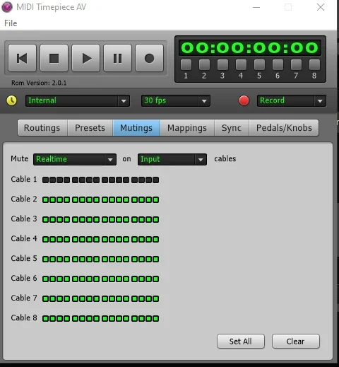

Ich habe das ulkige "Problem" das sobald ich einen dritten Sequencer an meinen Midiverteiler anschliesse an 2 von 5 Geräten die Midigeschwindigkeit sich verdoppelt.
Habe alle Optionen durchprobiert aber es ist tatsächlich nur zu normalisieren wenn ich einen der Sequencer komplett rausnehme.
Woran könnte das liegen?

Mehrere Midiclocks = Chaos.
Wahrscheinlich senden die Sequencer (oder mindestens zwei) Midiclock Signale, das führt bei den Empfängern zu Chaos, da diese dann nicht in einem gleichmäßigen Takt eintreffen und sich die Geräte so nicht vernünftig synchronisieren können.

Master Keystep Pro geht an Midi In des Microexpress und sendet Clock per Patchkabel an Beatstep Pro und per 2ten Midikabel an KorgSQ64.
BeatstepPro und KrogSQ64 gehen auch jeweils an MidiIn des Microexpress.
Dort route ich dann dann die Sequencerparts der Geräte auf die jeweiligen Kanäle der Synths
Alle 5 Synths bekommen eigenen MidiOut vom Microexpress.
Die MC909 wird von allen 3 Sequencern angesteuert... jeder steuert dort 1-4 Stimmen (also Midikanäle) an.

Das geht auch soweit nur das die MC909 und die TR8s in doppelter Geschwindigkeit laufen.
Ohne Midifilter wirst du Probleme behalten... Kann das Microexpress filtern?

Filter einfach auf allen bis auf einem Eingang Realtime ( clock) events.
Wenn ich mich nicht täusche , haut der Beatstep Pro immer Midi Clock raus, egal ob er als Slave läuft. Irgendsowas war da mal bei mir ... oder er schleift sie durch ? Dann könnte man es meine ich im Midi Control Center deaktivieren. hm hm hm

Also so wie das strukturiert ist, hast du da entweder ne Menge MIDI Loops, oder, wenns gar keine Rückkanäle gibt, doppelte MIDI Clocks an das eine oder andere Gerät, weil du verschiedene Quellen an alle möglichen Geräte schickst, zwar nach MIDIkanälen verteilt, aber MIDI Clock ist nicht Kanalabhängig sondern geht immer an alle Empfänger raus, egal welchen MIDI Kanal die haben.
Die Frage ist wie bekomme ich die unnötige Midiclock (falls das der Grund ist) raus...dann wäre alles perfekt.

Schrieb ich oben bereits... filtern in Clockworks (Handbuch Seite 35ff).
EDIT:
Angenommen der Clockgebende Sequencer hängt an Midi In 1, dann könnte das so aussehen:

die einzige erklärung dafür könnte sein, dass es doppelt gesendet wird.
dann kommen immer 2 clock signale hintereinander, wodurch beim empfänger quasi immer 1 schritt übersprungen wird. während andere empfänger so schnelle neue clocks ignorieren.

Kinners, ist doch ganze einfach. Midi Clock ist nichts anderes als ein 24ppq Signal, das gesendet wird. Niemand hintert irgendein Device daran das zu tun. Wenn also ein Gerät eine Clock empfängt, die Soft-Thru an einen Ausgang wieder rausgibt und auf den gleichen Ausgang dann noch die eigene Clock dazupackt, dann habt ihr plötzlich 48ppq - also doppeltes Tempo.
