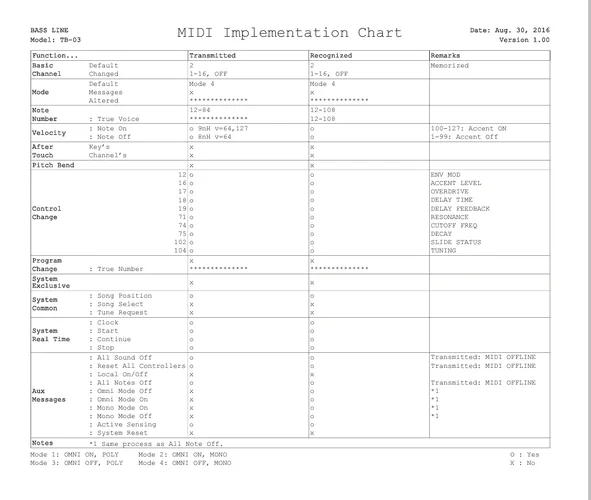

Ja, 303 Klone mit Midi Eingang können das normalerweise (TT303, MB33, X0xb0x z.B., bei der TB-03 geht Slide über CC), das geht über Midi dann so, gebundene Noten sliden (bei Elektron Sequenzern würdest du einfach die erste Note mindestens so lang machen, dass sie an die nächste ranreicht und Legato auf "On" p-locken).
Velocity über einem bestimmten Wert (meistens über 100) lösen den Accent aus.
So geht das dann ganz gut.

Kleine Zwischenfrage: Gibt es einen verfügbaren/zahlbaren 303 Harware Clone der voll CC midi fähig ist.
