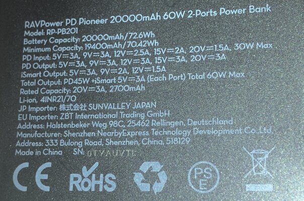

Folgendes: habe eine powerbank die 3A bei 9V liefern kann. Jetzt würde ich gern 3 Geräte die jeweils 1A/9V ziehen damit betreiben. Dafür brauche ich einen usb 9V spannungwandler (da die powerbank einen usb Ausgang hat). Allerdings habe ich so einen bisher nur mit einer Ausgangsleistung von 1A gefunden. Soll ich es trotzdem mal versuchen oder ist das dumm? :)
hat so ne powerbank nicht 5V am USB-Ausgang? ich dachte die höheren Spanungen werden nur ausgeliefert wen das z.B. über das QC (quick-charge)- Protokoll ausgehandelt wurde.
Du solltest erstmal deinen Beitrag überdenken und korrigieren, denn der macht so überhaupt keinen Sinn.
Ich gehe mal davon aus, dass die Powerbank 3A bei 5V liefern kann... und daraus kannst du nicht 3 * 9V/1A machen, denn die Powerbank liefert nur 15 Watt Ausgangsleistung, du brauchst aber (theoretisch) 3 * 9 Watt.
In der Praxis könnte es aber trotzdem mit 3 * 5 -> 9V/1A Wandlern funktionieren, weil die meisten Geräte nicht die angegebene Leistung ziehen, sondern deutlich weniger.
Bei meinem Moog SoundStudio z.B. hab ich's mal nachgemessen, die ziehen in der Summe bei 9V nur etwa 1A, obwohl jedes einzelne Gerät mit 1A angegeben ist.
@MoogelPackung ich habe offensichtlich leider nicht die Ahnung von Elektrotechnik.
Hier mal ein Foto von der powerbank:

Hat die Powerbank einen Umschalter zur manuellen Wahl der Ausgangsspannung?
Wenn ja, dann musst du nur 9V einstellen und brauchst nur einen Verteiler.
Wenn nicht, dann hast du Pech gehabt, denn die höheren Spannungen (über 5V) liefert die dann nur, wenn sie das mit einem Smartphone so über Stromimpulse auf dem Ladekabel digital ausgehandelt hat. Das Protokoll ist nicht so leicht zu faken und ohne dem kommen nur 5V bis max. 3A = 15 Watt (für Jeden der in der Schule Physik hatte).
@MoogelPackung nein, hat leider keinen Schalter.
D.h. Ich kaufe stattdessen ein universalnetzteil mit 3A Leistung bei 9V und hoffe das die Audioausgänge der angeschlossenen Geräte dann nicht fiepen wenn sie über den Splitter betrieben werden…(möchte nur ungern 3 netzteile verwenden).
Die Powerbank unterstützt verschiedene Schnelllademodi über USB. Die Nutzung der Powerbank als 9V "Netzteil" ist nicht möglich.
So absolut ist das nicht ganz richtig, es gibt sogenannte Trigger-Boards, die einen "passenden" 9V-Request an die Powerbank absetzen können, so dass man die 9V dann doch bekommt. So eine Lösung muss man sich aber dann selbst zusammenbasteln aus einem Triggerboard und entsprechenden Kabel(n).
