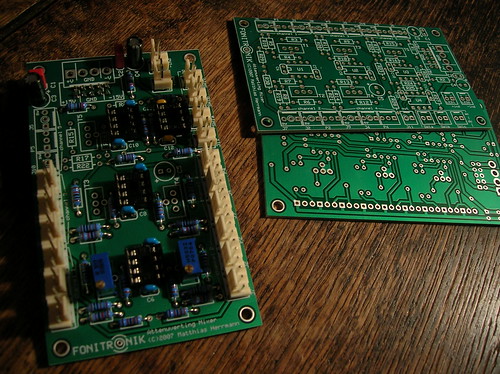

Edit2: Ich hab mir das Platinendesign nochmal angeschaut:
Trotz doppelseitig ist da eine Brücke drin, die meiner Meinung nach überflüssig ist:
Zwischen C10 und R23.
Die Verbindung von R24 zu R23 und U3 kann man auch auf die andere Seite (b) legen. Damit ist der Weg frei für eine brückenlose Platine, weil jetzt auf Seite (a) der Platz für eine Leiterbahn statt der Lötbrücke ist.
Im Bestückungsplan sieht es aber nach doppelseitig aus, weil die Leiterbahnen zwei verschiedene Grüns aufweisen, die sich öfter mal kreuzen.

das sieht nur so aus ;-)
die fotos im e-m thread zeigen den prototype v1 (single sided, selbstgeätzt).

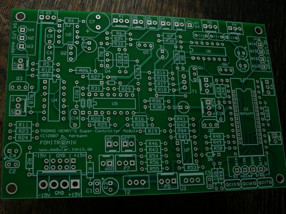

hier ein beispielbild von meinem letzten PCB run (Thomas Henry Super Controller):
Ah, jetzt verstehe ich das:
Da läuft unter dem hellgrünen teilweise noch die Masseführung und +/- durch.
