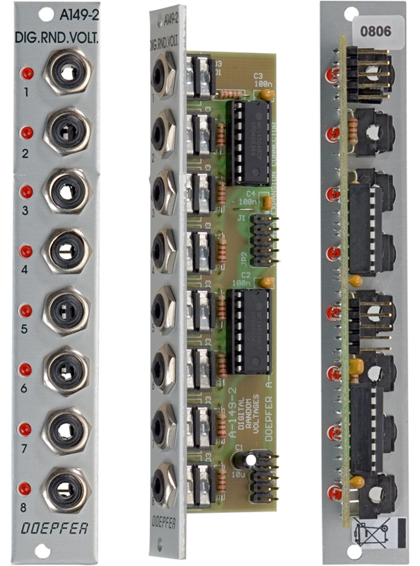

A-149-2 zwei Ausgänge defekt
Habe auf eBay ein Doepfer-Minimal-System geschossen, zu dem der Verkäufer (ebenfalls von eBay gekauft) das A-149-1 und das A-149-2 dazugesteckt hat. Jetzt heißt es allerdings zu dem A-149-2, die oberen beiden Ausgänge seien defekt. Hat einer von euch Spezialisten direkt ne Idee, wo dieses Problem am wahrscheinlichsten zwischen Totalschaden des Moduls und kalter Lötstelle liegt?
(1) ausprobieren, was ist wirklich defekt? Ausgänge, LEDs?
(2) Chips tauschen, das sollten nur Centartilel sein

Totalschaden? Schau mal wie wenig an dem Modul dran ist. Da lässt sich garantiert alles reparieren dran.
Zu dem was Feedback gesagt hat:
1b) Mit nem Multimeter durchchecken (vor allem die zugehörigen Ausgänge vom entsprechenden Chip würde ich mal checken, wenn da was raus kommt, kannste Dir 2) sparen).
... oder direkt an döpfer weiterschicken.
dieter döpfer ist was kundenservice etc angeht vorbildlich ....

Wenn ich dem A-149-1 Clock, Gate, LFO oder sonstiger Trigger zuführe, blinkt das A-149-2 recht adrett im Takt mit, aber…
LED 1 ist immer an und Ausgang 1 meistens(!) passend dazu auf high.
LED 2 blinkt mit den anderen mit und hat meistens(!) auch den passenden Zustand (high/low) dazu am Ausgang.
Aber manchmal scheint es, wie vom Verkäufer beschrieben, dass weder Ausgang 1 noch 2 die Zustände wechseln.

Tausche einfach die beiden Chips auf dem Module gegeinander aus (es sind die gleichen).
Wenn der Fehler mit dem Chip von 1/2 auf 5/6 mitwandert, dann ist der 4504 kaputt. Kostet bei Conrad 63 Cent:
www.conrad.de/ce/de/product/1015551
Bitte auf die Ausrichtung des Chips achten: die Kerbe im Chip muss nach oben weisen.
