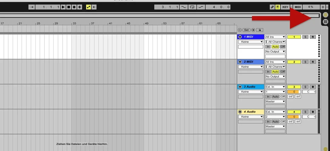

Ich habe Abelton 9 und Push 2 erst seit ein paar Tagen, habe viele Tuts geschaut und auch viel gelesen.
Nun aber habe ich ein Verständnis Problem, Denke ich zumindest.....:)
Also,
Ich arbeite mit Ableton gewöhnlich im Arrangement Modus.
Dort habe ich ein Paar spuren angelegt die ich nun mit dem Push Controller starte verändere Stope usw.
Alles bis dahin kein Problem.
Nun möchte ich aber das von mir abgespielte und veränderte auch aufnehmen in eine eigene spur um es dann evtl nochmal zu bearbeiten oder einfach nur um ein fertiges Demo zu haben.
Nun wenn ich aber eine Neue Audio Spur anlege dann nimmt diese natürlich auch nur im Loop bereich auf und nicht einfach endlos bis ich die Aufnahme stoppe.

Ist ganz einfach:
Da wo der Pfeil draufzeigt, kann man zwischen Session-View (das loop-basierte) und Arrangement View (normale Timeline) wechseln. Die Loops / Spuren / Effektspuren können ganz einfach per Drag & Drop auf den entsprechenden "Modus-Knopf" gezogen und auf der Gegenseite in die Spuren gezogen werden. Da kannst du dann auch nochmal nach Lust und Laune drin rumeditieren, OHNE dass deine Loops ausserhalb verändert werden... und falls du das veränderte wieder in die Sessionview tun willst... drag&drop geht auch umgekehrt :)
Hoffe geholfen zu haben. Falls noch Fragen sind, hau raus.

Weder noch & weder noch.
Beide Modi können alles. Ihr einziger Unterschied ist ihre Funktionsweise im Layout.
Ich glaube, es ist eine Verständnisfrage: Was du im ersten Post "Arrangement" - Modus nennst, ist die Session View (Clipansicht).
Was ich Arrangement-View nenne, ist die im Screenshot gezeigte Timeline-Ansicht.
(Ja, die Namen sind eigentlich egal, ich nehme lediglich die Bezeichnung, die auch seitens Ableton genutzt wird).
Die Arrangement View = die Timeline. Funktioniert von links nach rechts, zeitstrahlbasiert.
Die Session View = die Clipansicht. Hier wird alles in Spuren (seitwärts) und Clips (nach unten) gearbeitet (quasi die Kernfunktion von Ableton Live.
In der Arrangement View funktioniert alles von links nach rechts - wie in den meisten anderen Aufnahmeprogrammen. Die Spuren laufen von links nach rechts.
Die Session-View ist das Loop- bzw. Clipbasierte. Die Spuren sind nebeneinander angeordnet und in Clips unterteilt und können da als Clips (Loops) abgespielt werden.
Wie man damit arbeitet bzw. was man rumeditiert, ist der Spur letzten Endes egal. Die weiss nur - äh, einfach von links nach rechts - oder aber - äh, den Clip spielen der gerade angewählt ist.
FAQ:
- Du arbeitest mit Loops? Session-View (Clipansicht).
- Du willst in echtzeit recorden/einspielen/ect. bzw. "normal" wie in anderen DAWs/jedem Aufnahmegerät? Arrangement-View (Timeline).
- Du willst deine Loops anordnen bzw. hintereinander (auch mehrfach) ablaufen lassen (und bearbeiten)? Drag & Drop in die Arrangement-View.
- Du willst dein in der Arrangement-View erstelltes Stück in einzelnen Teilen abspielen (und ggf die einzelnen Teile bearbeiten)? Drag & Drop zurück auf die Session-View.
