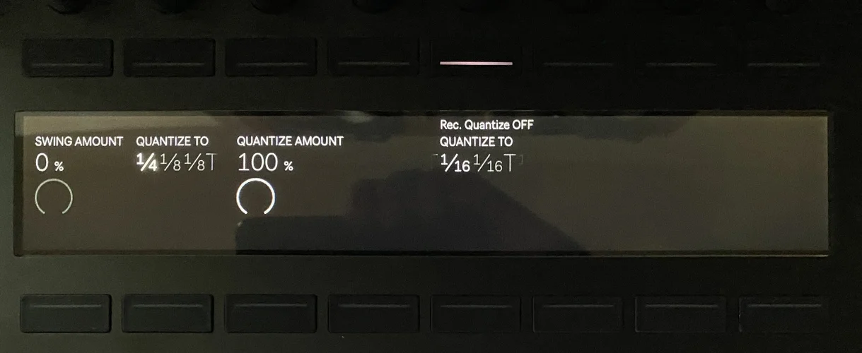

mit der Quantize-Taste von Push kann ich ja den Notenanfang auf ein einstellbares Raster legen. So weit so gut.
Aber, gibt es eine Möglichkeit, auch die Notenlänge bzw. das Ende der Note auf ein Raster zu quantisieren?
In Live selber ist das ja einfach möglich, hab aber über Push bisher keine Möglichkeit gefunden :sad:

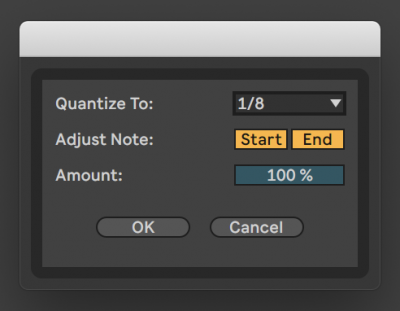

Wenn man Quantize gedrückt hält, kann folgendes einstellen:

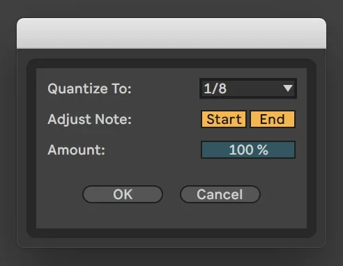

Wenn man die Quantize-Einstellung in Live öffnet, kann man einstellen, ob die Quantisierung auch auf die Notenenden wirken soll:
Ich befürchte, es ist halt einfach so. Auch nicht ganz so schlimm.
PS: Shift-Quantize macht auch keinen Unterschied
Schade. Ich habe da noch einen weitern Button für "Quant Note Length".
