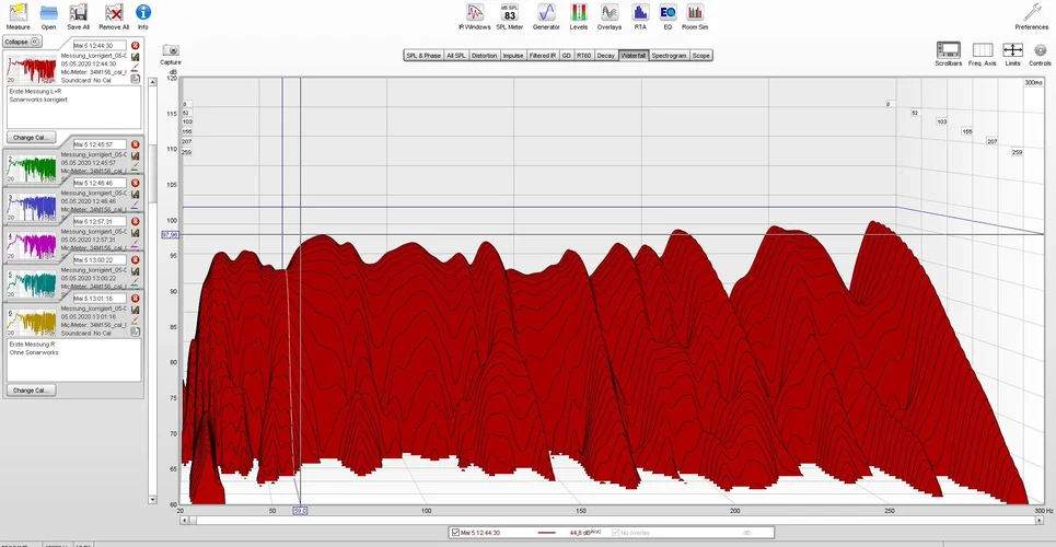

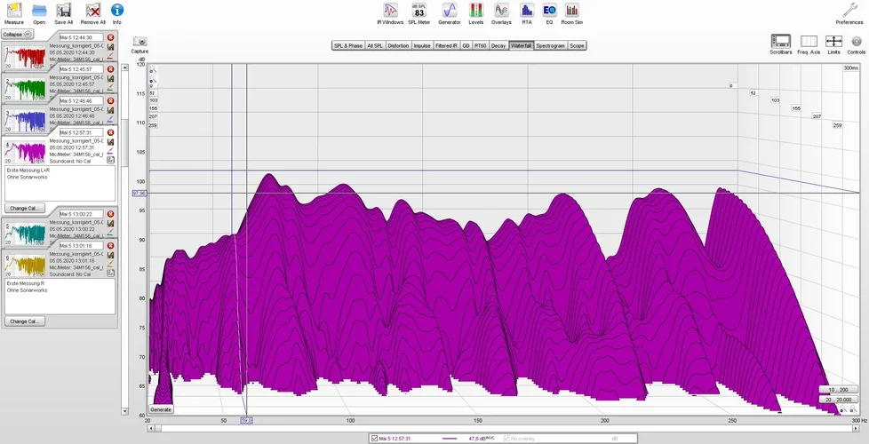

Hier mal zum Vergleich mein unbehandelter Dachboden. Ein paar Auslöschungen und Moden die sich sehr in Grenzen halten.
Ich bin sehr optimistisch, dass dieser Raum mit wenig Optimierung was feines wird.
Breite 4,4m
Länge 5,8m
Höhe 2,35m
Kniestock 0,54m
Also für´n Studio eigtl beschissene Maße. Aber nun die Messungen im unbehandelten Raum, in Stereo, einmal mit und
einmal ohne Sonarworks mit Event 2020 V2 passiv.
Ich weiss nun auch nicht inwieweit die Lautsprecher selbst und der HiFi Verstärker das Bild verzerren.
Man beachte die Traumhaften Nachhallzeiten. Das Problem wird sein, dass der Raum bei Optimeirung zu trocken wird,
d.h. ich muss die Absorber evtl mit etwas reflektierendem wie Laminatplatten bekleben oder sowas.

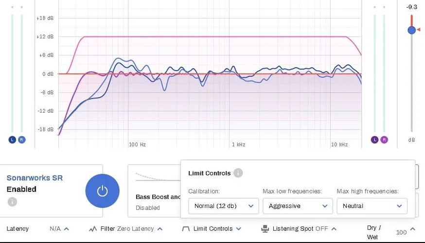

Wie sieht denn deine derzeitige Korrekturkurve in Sonarworks aus?
Die ist zwar nicht so genau wie REW, aber sehen tut man ja trotzdem was.
Mit L+R BEfore und Simulated after.

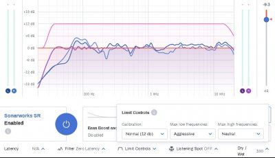

Bei mir habe ich für ein tieferes Lowend die Limit Controls wie folgt

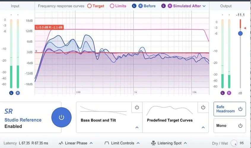

Anbei meine Sonarworks Kurve für die LSR 305.
Die KRK hab ich noch nicht selbst gehört, ich bin aktuell körperlich nach einer OP deutlich eingeschränkt was Heben angeht und wollte mir daher jede unnötige Belastung ersparen. Deshalb sollte ich auch nicht mehrere Paare bestellen. Ich würde sie schon gerne mit den Adam a8x, Neumann KH 120 A, den Focal Alpha 65 oder auch den Kali IN-8 vergleichen.
Wenn die KRK nicht plötzlich so günstig gewesen wären hätte ich das Thema neue Abhöre (welches trotzdem angestanden wäre, da mir einfach untenrum die Beurteilung mit den 305ern doch sehr schwer fällt) noch um ein paar Monate verschoben. Und ehrlich gesagt, hätte ich die KRK auch gar nicht auf dem Zettel gehabt sondern doch eher nach den üblichen Verdächtigen Ausschau gehalten. Deren Preis von unter 300,- machen sie aber jetzt eben seeeehr interessant.
Einen alternativen Sub kommen zu lassen ist wegen der körperlichen Beeinträchtigung unmöglich. Mein DIY-Monster hier wiegt gut und gerne 30 KG, wenn ich versuche die zu heben ist das für mich aktuell die Garantie wieder operiert zu werden. Aber vielleicht wäre ja genau das der Ansatz um zu schauen, ob mein selbstgebauter SUB für den Mudd zuständig und für das Beurteilen von Musik einfach nix ist.
Die JBL LSR 305 stelle ich in Frage, weil ich befürchte, dass mit dem Abstand von 2cm zur Dachschrägen die rückstahlenden Bassreflexrohre grundsätzlich problematisch sind. Deshalb schließe ich z.B. auch günstige Adams der T-Serie aus. Vielleicht ist das aber auch eine totale Fehleinschätzung, leider habe ich noch keine Monitore mit Bassreflexöffnung auf der Vorderseite hier gehabt.
  • #59
Bis auf den Dip bei 50Hz, sind beide Lautsprecher relativ gleich, das ist okay für einen unbehandelten Raum,
aber der Frequenzgang springt fast 15dB. Das ist heftig.
Generell sollten LS nicht so wandnah stehen, auch ohne rückseitiges BR Rohr.
So 50-60cm würde ich denen schon gönnen. Ab 1500Hz ist der Frequenzgang nahezu linear,
von daher denke ich, dass du da akustisch nen ordentlichen Sprung machen wirst, wenn du
auf Lautsprecher wechselt, bei denen das BR Rohr vorn ist.
Um zu sagen, ob ein 8" Lautspürecher bei dir funktionieren würde, wäre eine Messung 50-60cm von der Wand entfernt interessant.
