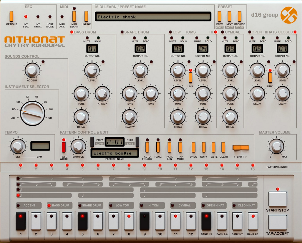

heutzutage ists irgendwie mir wurscht obs analog oder digital ist. D16 z.b. machen schon geile sachen ohne frage .
Aber für ne 606 oder 606 clone 500 bis 600 euro hinzulegen , sehe ich irgendwie nicht ein ! sorry.
Auch wenn acidlab 2 bassdrums und 2 snaredrums ,... rimshot und clap von miami dazu spendiert hat .
irgendwo reicht es ... bei dem vst gedöhns von d16 kannnste locker 6 mal 606 vst clones aufmachen ,ohne das die CPU Power schreit . und durch spur bouncen wird das alles noch sparsamer . das sind nur tricks wieder die ich von mir gebe ... aber ich würde z.b. auch lieber 75 euro für 7x7 der tr-8 erweiterung zahlen wollen (was ich auch getan habe) als 500 bis 600 euro einer tupaware wo eine batterie 4 banke speichert die man eh nicht oder nie brauch .
ich habe damals bei meiner vintage xox drums nie bänke gespeichert ... soviele braucht man eh nie . da bleibe ich der tr-8 treu. Und gerade live performence macht doch das mukke machen aus .. live in den rechner rein jammen ,und fertig ist der track ! :nihao:
