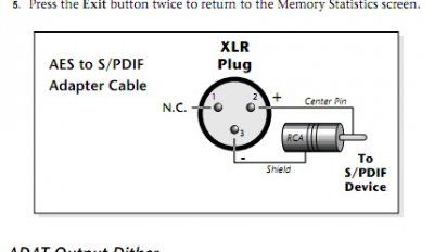

Benutze zwei solche AES/EBU > S/PDIF Adapterkabel mit 'nem E-mu, kein Problem damit gehabt. Ist sogar im E-mu Manual beschrieben, siehe Grafik-Anhang. Nicht zur Hand gerade, aber Kabel waren ziemlich sicher 75 Ohm. Ggf. auch Headroom/Boost u. Volume-Regler beachten (falls erstere in deinem Gerät vorhanden), da dies alles den (Digi-) Pegel beeinflusst.
