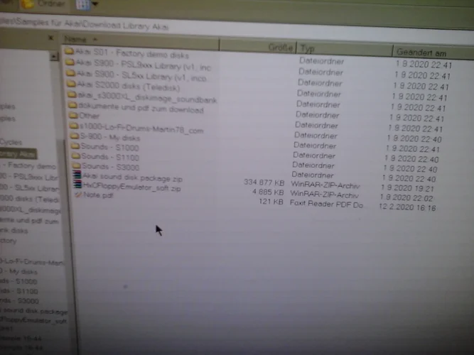

HI. danke,.....Du bist der richtige Mann,glaub ich. Will nur schnell das nötigste updaten. Muss nun noch ne neue displayfolie besorgen. DIE NEUE hat ganze 2 tage gehalten. LICHT AUS.....ende. So ein Mist. WÜRD DIE AM LIEBSTEN DEM KROATISCHEN VERKÄUFER AN KOPP werfen. Dachte erst ,es wär jetzt ganz im Ar....aber tatsächlich die Folie. Na ja.....deshalb kann sein das es paar tage ruht. Mit der alten folie kriegt man anfälle. Sehe eh schlecht. SO...Aber wasdu gesagt hast ,wg der dateien die ins wurzelverzeichnis müssen....ds weiss ich. Das sind die ff.cfg und noch ne cfg.....Steht ja auch in dem kurzen pdf. Nur wie ich mit den blank disks umgehen soll raff ich nicht. Habe in dem ordner:blank.hfe , blank.img, dublicator.bat. Die bat dupliziert angeblich 1000 disks. Aber das geht über 1000 weiter......hört erst auf wenn man es abbricht. Is ja auch egal.....jedenfalls macht das ne menge blank disks......und dann?das HxC Tool hab ich. Ipcas auch. Alles schon probiert.ich mache das aber falsch. Wenn man mit dem ipcas ding 100 laufwerke anlegt und mit dem zugehörigen browser in jedes ein Sound img packt (bis dahin war alles noch richtig) Das hat alles geklappt. Nur was is dann mit den ff.cfg.....und die andere,die auf den stick sollen Das ist ne andere Baustelle. ..?..mit ipcas tool ohne die mitgeliefe rten .cfg dateien.? oder müssen die in jedem fall mit drauf. ALSO....ich poste ma paar fotos ......wie das aussieht,was mit dem gotek mitgeliefert wurde. Muss das erst ma alles suchen u fotos machen. Bis später u schönen Dank s hon mal
So sieht der stick aus mit dem der akai wenigstens ca 35 pad sounds läd. Also das ist das einzige mit dem ich dem teil ein piep entlocken konnte.

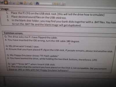

Das ist das paket.nur das HxC hab ich downloaden müssen.war nicht dabei. Und die ungemein informative anleitung

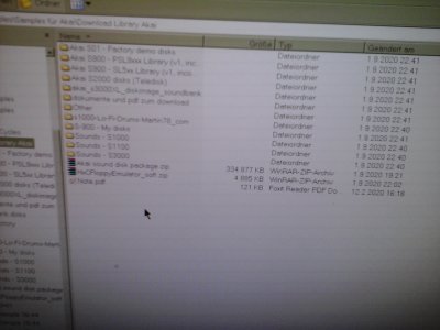

Irgendwo hatte ich gelesen das diese ebenso ins wurzelverzeichnis des sticks müssen. Ä

Scheint nicht so einfach zu laufen......ich glaub,ich brauch wirklich ne schritt für schritt Anweisung. Mal ganz grundsätzlich: gehn wir mal von aus ,das das gotek geflasht ist bzw steht in dem pdf das die .cfg dateien,die ins root vom stick sollen ,dem laufwerk vermitteln was es tun soll bzw emulieren soll. Meine Frage wäre dann: vorausgesetzt,das die unbedingt drauf müssen.......das geht ja nur am pc u damit is der stick fat32 formatiert. So,...und dann wende ich entweder das ipcas tool an u erzeuge 100 disks oder ich führe die duplicat.bat aus u erzeuge 1000 disks...?? Und dann? Mit HxC die disks bestücken? Ist das richtig so....?
Oh....nich gesehn. Also.......da kann ich durchsteppen. Habe paar ordner des soundpacks draufkopiert gehabt und die dateinamen der ordner hab ich beim drehen des potis gesehen.laden ging aber immer nur das eine. Verstehe langsam....eines geht immer....deshalb hab ich die 40 sounds. Nur mehrere didks krieg ich nich hin. Die folie war übrigens ein totaler erfolg vom effekt het.hab auch gelesen das noch was anders im busch sein kann ,an diesen display.aber meiner ist echt gut erhalten u das display war richtig gut ablesbar. Aber nur 10 stunden.....das war dann nich mehr gut. Entweder Pech o die sind minderwertig evtl.
Wenn hier keine verschiedene Images geladen werden können, und nur die erste Disk / das erste Image erkannt wird, ist das das Problem, was ich hier beschrieben habe.
Der Gotek muss Flashfloppy oder das HCX-System installiert haben, damit er zum Akai kompatibel wird.
Ich hatte zuerst auch mit so einem 30 EUR China-Gotek ohne dieses System probiert, und habe da nichts zum funktionieren bekommen.
Der Sampler konnte da nichts formatieren, hat nur ein Floppy-Laufwerk erkannt aber keine Disketten und Daten.
Mit dem teuren 60 EUR Teil von Ebay mit Drehregler und Display ging es nach ca 1 Stunde, und ich konnte verschiedene Images und Sounds umschalten und laden. Man musste den Gotek noch auf "Shurgart" umstellen, dazu muss ein Jumper umgesetzt werden, aber das war bei dem Ebay Modell schon eingestellt. Ausserdem hat diese Luxus Variante noch einen Mini-Lautsprecher, und ich bekomme auch noch emuliertes Floppy Rattern zu hören, wenn ein Lese - oder Schreibzugriff vom Sampler auf den Gotek erfolgt. Das kann man aber in der Konfigurationsdatei auch ausschalten. Ich finde es aber praktisch.
Musste die Konfigurationsdatei ein paar Mal anpassen, es mussten aber nur 2-3 Zeilen verändert / angepasst werden.

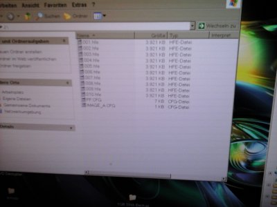

In der gleichen obersten Ebene der Floppy wie die FF.CFG Datei liegen

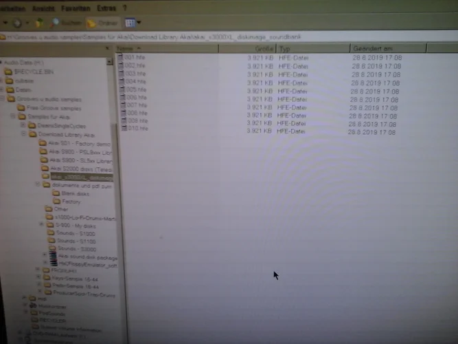

die DSKA0001.HFE Dateien die fortlaufend Durchnummeriert sind mit je 3.921 kB Grösse
- Diese habe ich aus dem Internet von Foren fertig heruntergeladen, und einige waren schon mit Akai - Samples und Programmen gefüllt.
Ja, genau.....Also der reihe: Auf dem Stick sind nun die ff.cfg und image_A.cfg. UND....die 10 .hfe von 1-10 durchnummeriert. Alle 3921kb gross. Damit krieg ich die ca 40 sounds......aber das kann auch nicht alles sein. Ich habe ja einen Ordner:blanc-disks.Darin sind das duplicat.bat und die blanc.img und blanc.hfe. Dieser ordner dient zum duplizieren der blanc.hfe. Laut Anleitung. Ich verstehe diese drei sätze in engisch einfach an entscheidender stelle nicht. Schau mal oben ,is ein foto davon. Lies Du das mal,bitte.Wie verstehst du das in Deutsch?
Ich kann hier keine Texte lesen. Ein Foto wurde hier auch nicht hochgeladen.
Wie gesagt ist hier entscheidend, ob man mit dem Drehregler oder den Bedientasten verschiedene Disketten angezeigt bekommt, und auch einladen kann am Gotek oder nicht.
Kannst Du hier einzelne Images auswählen auf dem Display des Goteks , was steht da bitte ?
ach.....mist....du kennst die fotos gar nicht.Schade....aber dann is klar. Dann ist das verwirrend was ich hier schreib.Aber bitte ,noch ma von Anfang. Das Gotek ist bestimmt ein geffashtes. gehn wir ma von aus. Und die PDF Anweisung wie folgt .
1.Place the ff.cfg on the usb stick root.( This will tel the drive how to emulate. 2.Place disired soundfiles onthe usb stick too. 3.In the blanc folder ,zou may find your bank disks together wiht a .bat file and the blanc image will get duplicatet.

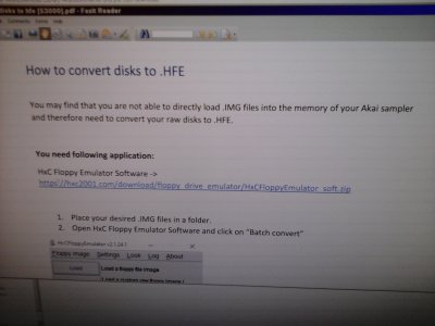

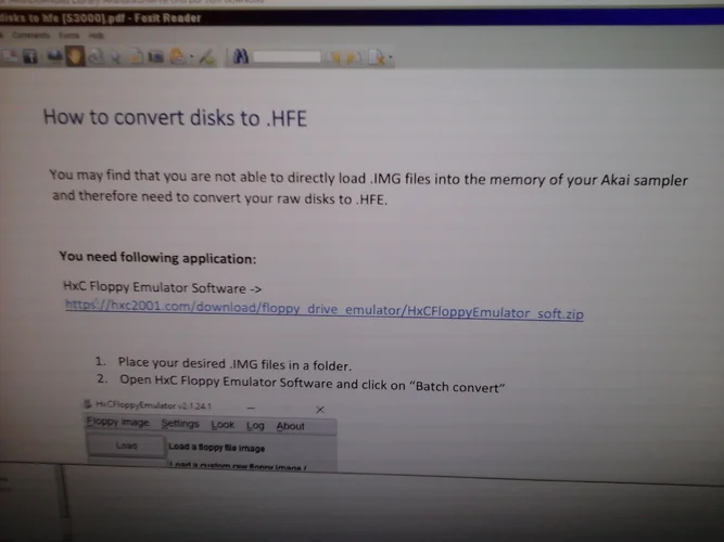

Das is alles und noch ein pdf fuer die HxC Software zum konvertieren von img Dateien in HFE. Lassen wir das mal aussen vor ,zunaechst. In dem besagten ordner ,blank disks sind die Dateien : Blank.HFE 3961kb gross, Blank.IMG 1600kb gross ,und die Duplicator .bat. So wie im PDF steht. Dann gibt es verschiedene ordner mit soundfiles im IMG sowie HFE format. Die iMG sind alle 1600kb gross. Einige HFE zb im ordner s900//my Disks, Sind 800kb gross und im IMG Format......Dann gibt es einen Ordner mit Namen akai s3000xl diskimage soundbank. In diesem befinden sich 10 fortlaufend durchnummerierte HFE Dateien. 001.hfe ,002.hfe und soweiter. Alle 3921kb gross.
So.....mit der ff.cfg und der image A.cfg sowie den grade genannten 10 hfe .....alle im rott des stick , kann ich [berhaupt ein paar sounds laden. Ob da eine der 10hfe reichte oder ob die alle zusammen draufmuessen ....keine Ahnung. Probier ich mal ob fuer die ca 35 sounds auch nur eine der hfe reicht ....weil eben nur ein einziges Image oder disk erkannt wird. vermute ich mal fast.
So...und nun was das Display anzeigt. Mit dem beschriebenen Stick zeigt es: obere Reihe links:001 . Direkt darunter: 000/009 .Gleiche Reihe weiter links: T:00.0 Aber vorher hatte er das bis T:40.0 hochgey'hlt und die besagten ca 40 Sounds geladen. Dann ist es wieder auf t:00.0 zurueck geangen und im Akai Display ne Fehlermeldung :ERROR bad floppz disk track.Aber die paar Sounds sind geladen von denen ich schrieb. Puh....muss erstma was tun.....Ich schau sp'ter wieder rein.Hoffentlich hilft die beschreibung etwas. Gruss Ralf
Ich kann mit dem poti die 10img durchwählen. Dann steht da zb. 002 linkks oben und darunter 0001/009 und während man dreht wird das T:00.0 zu HFE D:0 und dann wieder T:00.0 , wenn man aufhört zu drehen. Ich kann da aber egal was drehen...ob 005 oder andere ....ich kann AM AKAI nix anders laden. Zeigt nix an....immer nur die gleichen 50programs ...von denen nicht alle gehn.so ca 35..... Ich hatte auch schon ordner des soundpakets einfach auf den stick kopiert und weiss das man beim drehen tatsächlich die ordner namen im gotek display lesen konnte,wenn man drehte...
