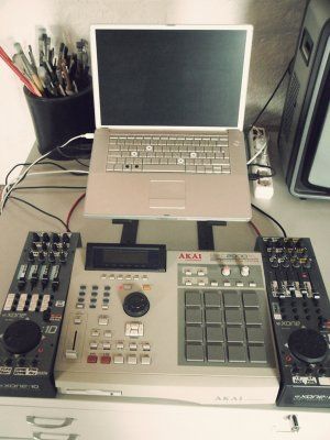

:) Love it!
Die 2000XL wirkt ja richtig zierlich im Vergleich, das Wireless Keyboard wie ein Spielzeug.
Mein set für LIve sieht jetzt so aus - und jetzt heißt es üben...
Der Fernseher daneben ist ja auch schon richtig alt. Ende 70er, Blaupunkt oder Grundig?
