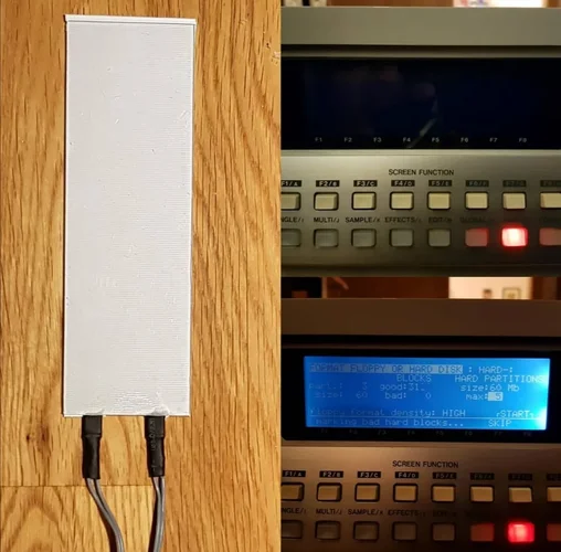

Hat jemand den umbau auf ein LED display ohne inverter erfolgreich durchführen können ? würde gern beide Auswechseln um auf den Inverter zu verzichten (wegen dem Pfeifen) und damit ich mal wieder intensiv was sehe (backlightfolie wechseln hab ich schon durchgeführt
Akai S1000 ist der Inverter so extrem der pfeift regelrecht, hab mich schon durch einige foren durhcgearbeitet und bei der S1000 soll es ziemlich tricky sein, Es gibt einen Anbieter auf Reverb der verkauft die Displays (spezial anfertigung) für 150 plus versand 30 is halt schon ne stange Geld
Akai S3000 würd ich auch gern wechseln da dort mir der inverter zu leide gegangen ist.
bin um jede hilfe dankbar.

Habe 3 AKAI Samper umgebaut S3000 CD3000 und S2800 . Alle mit LED Display von einem englischen Verkäufer bei Ebay.
Jedes hat leider jeweils ca. 100-120 EUR gekostet vor ca. 1-2 Jahren. Alle haben funktioniert, und der Support von dem Verkäufer ist auch gut,
natürlich nur auf Englisch. Es gibt da einige Fallstricke zu beachten. Eigentlich muss nur das Display ausgetauscht werden und der inverter entfernt bzw. von
der Stromversorgung getrennt werden. Ein Profi schafft das in 45 Minuten. ( Bis auf die Sache mit dem Inverter - Siehe unten )
1) Inverter :
Wenn der Inverter auf eine separaten Platine eingebaut ist, kann man den einfach Abklemmen von der Stromversorgung und es ist Ruhe.
Wenn der auf der Haupt-Platine eingelötet ist, sollte man den ausbauen bzw. auslöten. Man muss leider die Hauptplatine ausbauen, um den Inverter auszulöten.
Von oben mit grober Gewalt rausbrechen oder absägen rate ich dringend von ab.
Der Inverter wird nach meinem Wissen sonst noch immer mit Strom versorgt, auch wenn das Display Backlight Kabel abgeklemmt wurde. Der Inverter arbeitet mit einer Hochspannung, von daher würde ich das einfach nicht riskieren wollen, den noch am Strom zu lassen, wenn er nicht mehr benötigt wird. Auch wenn er vielleicht keine Geräusche mehr macht.
2) Anschlusskabel neues Display
Bitte genau darauf achten; wie herum das Kabel draufgesteckt wird und wo Pin 1 ist. Sonst geht ein Widerstand kaputt und gar nichts geht dann erstmal. Ist mir leider auch passiert. Die Beschriftung auf dem AKAI Mainboard ist sehr winzig und bei einem Sampler war es auch noch nicht eindeutig ohne Lupe zu erkennen, weil direkt daneben an dem falschen Ende der Steckpfostenleiste noch eine 1 aufgedruckt war von einem anderen Bauteil. Auch ging der Stecker vom neuen Display bei mir in 2 Fällen nur extrem schwer aufzustecken mechanisch, das war aber dem Verkäufer bekannt. Ich musste da erst mal nachfragen bevor ich es schaffte. Habe schon einige Geräte zerlegt, und bin da nicht als absoluter Laie drangegangen, und ich wollte die Platine nicht zerstören.
3) Ausrichtung Display
Das Display ist mit 4 Schrauben gehalten und lässt sich horizontal minimal schieben. Ich musste es 2mal noch mal lösen und leicht 1 mm oder so zu einer Seite verschieben, weil es sonst zur Frontblende nicht mittig sass. Also da bessser noch mal kontrollieren, bevor man alles festschraubt und den Deckel draufmacht.
insgesamt bringen neue LED Displays sehr viel. Vor allem am Tag aber auch Abends ist es so echt ein Spass und man kann es von allen Seiten super ablesen.
Der Sampler fiept und nervt nicht mehr, weil der Inverter wegfällt.
Ich hatte für einen Akai Sampler mal nur eine neue Folie bestellt. Das hatte fast gar nicht gebracht, weil wohl auch der Inverter da schon nicht mehr gut genug war.
In einem anderen Sampler konnte ich die Folie dann ein paar Monate später doch noch nutzen. Aber das Display war da auch nach dem Austausch kein Vergleich mit einem LED.
Für meinen EMU Sampler war ich bisher immer noch zu geizig da ein neues LED einzubauen, auch weil die Preise für diese Display speziell für EMU nochmal 30 EUR teurer als für AKAI waren - ist aber auch ein anderer Anbieter, aber auch aus England.
Hoffe das hilft hier und verwirrt nicht nur !

@fryrat ich hab bei meinen nur einen Umbau mit 2mm plexi, einseitig weiß lackiert und weißen LEDs . Dann Inverter vom Motherboard entfernt, die 5VDC abgegriffen, Vorwiderstand für die LEDs und fertig war der ganze Zauber. Hat ganze 5€ gekostet. Bei Tageslicht, oben das alte Contrastarme unten der Prototypfix, wie oben beschrieben 2mm Baumarktplexi einseitig Schlagfest lackiert. Das Ergebnis war mehr als gut, besser wie jede Leuchtfolie. Leider hab ich denn Sampler nicht mehr und auch keine weiteren Fotos.

Ich habe bei einem Verkäufer bei Ebay UK bestellt, und die Displays kamen mit dem passenden Stecker. Ich musste nichts löten.
- Das mit dem selbstgebastelten Backlight-Panel aus Plexi ist sicher auch eine gute Idee.
Die Hintergrund-Leuchtplatte müsste aber für AKAI nach meinem Wissen doch dünner sein als 2 mm, wenn man die reinschiebt ?
- Die Original-Inverter-Folie ist ja nicht mal 1 mm dick, und wird in das Display reingeschoben - Das würde doch mit einer 2 mm dicken Platte gar nicht gehen ?
- Wurde da bei dem Selbstbau die LED-Platte komplett hinter das Display geschraubt und nicht eingeschoben ? Wie hält diese Platte dann ?
Das ist mir hier noch nicht klar, und vielleicht kann da lowcust etwas zu schreiben.
Ich hab sicher noch wo einen Rest dieser Plexiplatte rumliegen, werde sie nochmal inspizieren.
Es war eine knappe Angelegenheit aber passte perfekt, würde es so genau so wieder machen.
Günstiger geht es nicht mal mit Folie, und die Leds sollten mind. 10 000 h ihren Dienst tun.
Keine Ahnung ob dir die Info hilft, ich hab bei meinem S3000xl die kabel vom und zum inverter einfach abgezogen, die waren mit ner Steckverbindung auf pins mit der platine befestigt.
Das Display war auch recht teuer aber der Einbau war problemlos.

Hab noch was übersehen aus der letzten Upgrade Aktion beim Emu :
- Wenn man das neue LED Display anschliesst, dann kann es sein, dass man erstmal nur ein blaues Leuchtpanel hat, und keine Schrift und nix erkennen kann.
- War bei mir jedenfalls so. Hat mich der Verkäufer so leider nicht drauf hingewiesen.
An dem Panel sind zwei kleine Potis angeschlossen, die musste man erst runterregeln und die Helligkeit reduzieren, und erst dann tauchten
auch lesbare Anzeigewerte auf.
Das hat mir in den ersten 5 sek auch erstmal einen Schreck verpasst, wird aber wohl normal sein.
Also bitte nicht einbauen, anschliessen und den Deckel zuschrauben - Das LED Display muss erst manuell eingestellt werden.
Mein Kontrast-Regler im Emu-Menü funktioniert auch mit dem neuen Display, aber der ändert nicht die Helligkeit der Beleuchtung.
Da sollte man einen Kompromiss einstellen, damit es am Tage noch hell genug und am Abend nicht zu hell strahlt.
