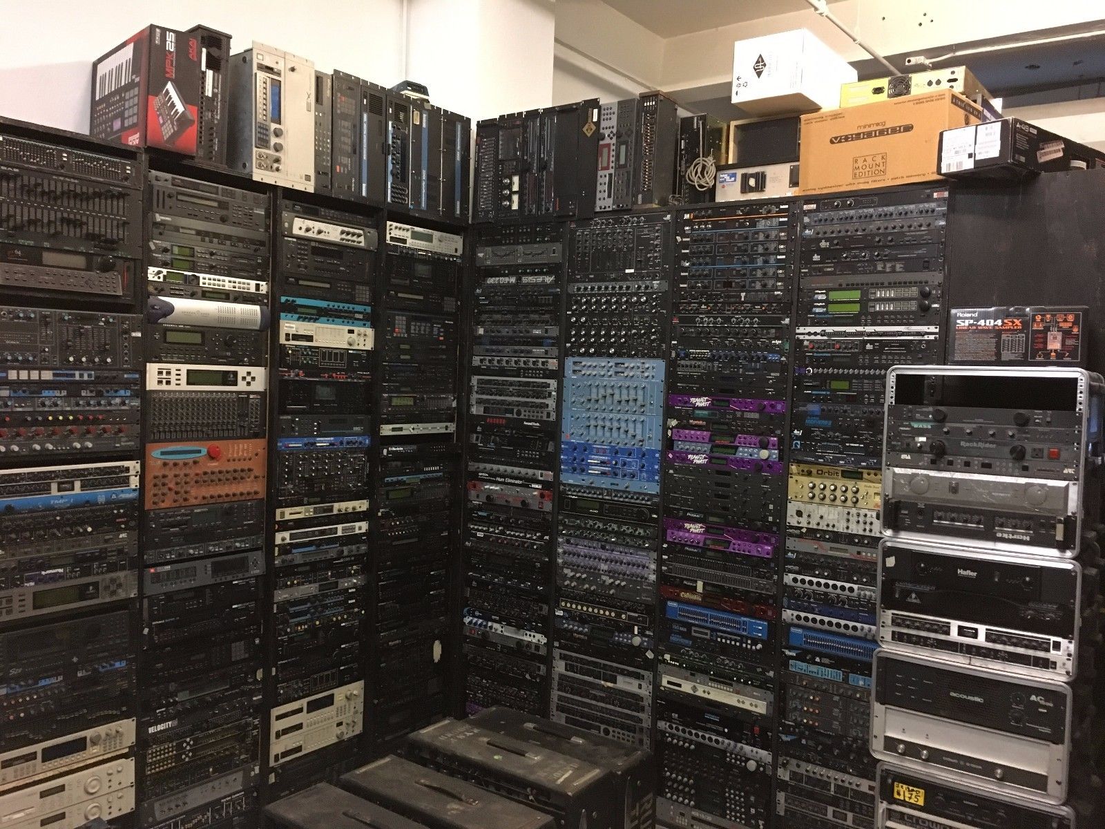

Für schöne Nachtträume:
5862adf9875ad_ArmensMusicShopNYCUSASynthesizerHeaven(2).jpg.3a8a0221d110360df5d9f3bb28bc2958.jpg
:mrgreen:
