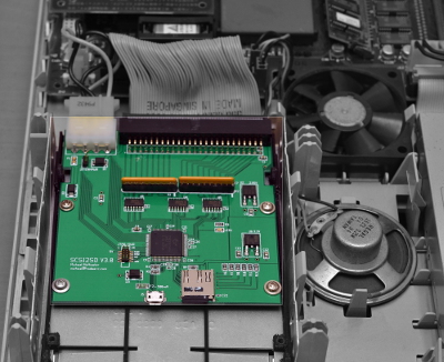

das problem hatte ich auch bei meinem s1100 ... bei mir lags daran dass bein scsi interface die endwiederstände fehlten. ich hab die scsi karte ausgebaut und alles war in ordnung. vermutlich kannst du auch einen scsi terminator stecker verwenden.
besser noch du besorgst dir eine scsi2sd karte und baust die anstatt dem diskettenlaufwerk ein, das ist dann wie eine scsi festplatte. samples von extern abspielen ist unklug weil ein grosser teil des sounds erst dann entsteht wenn du durch die akai wandler sampelst.
http://www.codesrc.com/mediawiki/index. ... le=SCSI2SD
