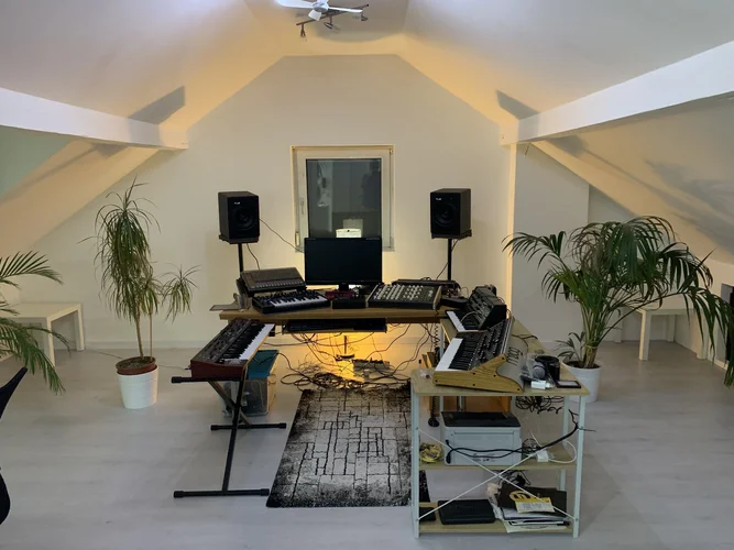

Bei mir gibt’s eh Aktion, weil ich beidseitig die Dachschrägen habe. Das wird knifflig, die Teile da schick aus zu richten. Es wird mit Sicherheit eine stundenlange Rumräum- und Messerei. So ganz kacke soll’s ja am Ende auch nicht positioniert sein. Dann muss man eben den Kompromiss zwischen Funktionalität und Optik machen. Deswegen hab ich auch gleich mal paar Pakete mehr bestellt. Die Lieferung kostet das gleiche. Und wie immer gilt: besser man hat’s, als man braucht’s ;-)

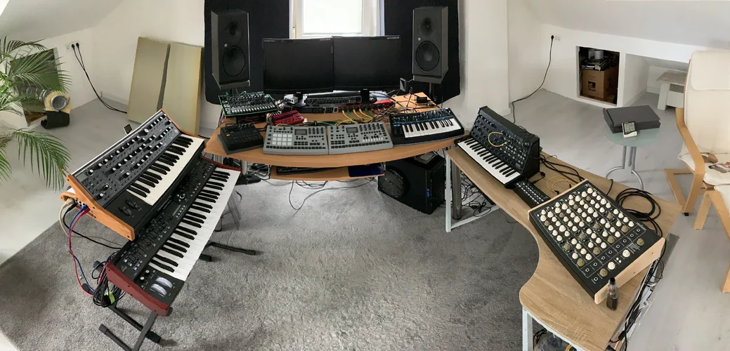

Absolut, ohne Schnickschnack ist mir auch am liebsten. D.h. du hast auch kein Gestell drunter, oder? plasmatron hatte den Tipp es mit gerafftem Molton zu verkleiden. Kann man einfach mit Reißnägel befestigen.
Kein Gestell, ja.
Plasmatron hat das halt schöner gemacht - keine Frage.
Molton - wieso nicht - eventuell schluckt das noch Höhen - weiss ich nicht.
Ich würde das bei mir mit dem billigsten dünnen Stoff der nicht durchsichtig ist machen.

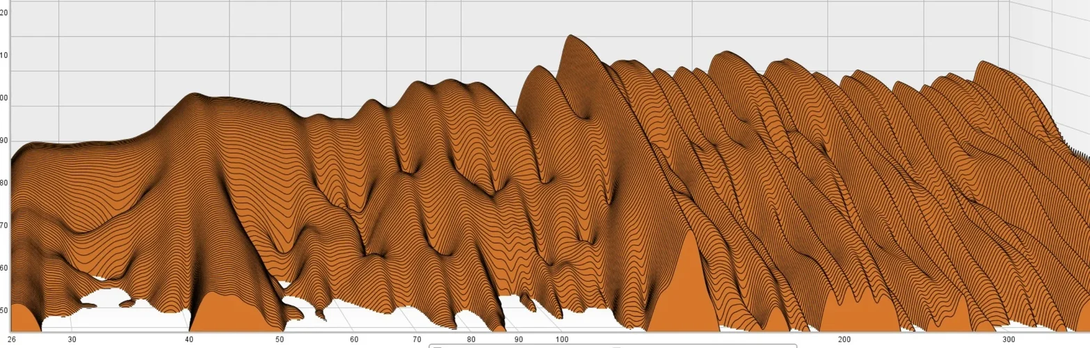

Ausserdem darf ich in meinem Fall auch nicht meine Messungen von meinen Gegebenheiten außer acht lassen. Ich hab hier üble Probleme bei 40-50hz rum.. auch bei 150hz ist es richtig kacke und auch bei 200hz. Deswegen bin ich beim Sonorock gelandet. Weil ich eben nach Deutscher Gründlichkeit in Leserichtung anfange das glatt zu Bügeln. Außerdem bau ich damit dann auch gleich meine 200mm dicken Breitbandabsorber. Vielleicht ist das alles nicht 100% perfekt am Ende, aber in jedem Fall weit aus besser als ein unbehandelter Raum. Und man kann ja immer noch etwas mit 2000 oder niedriger davor stellen, wie du sagst ;-)
Angefangen wird auf jeden Fall mit 6000er. Zudem ist es echt super günstig. und was mit mehr Strömungswiderstand vor etwas mit weniger zu stellen wäre auch sinnbefreit. Deswegen fang ich mit 6000 an und Messe dann erstmal die weiteren Probleme aus. Wie stark die dann überhaupt noch sind und wie viel von was womöglich noch wo hin muss..
und dann gibt es ja auch noch Diffusion , welche an die wand hinter mir muss.. so in 4-5meter Entfernung ..
Hier kannst dir die Probleme mal ansehen:
Das ist alles andere als „gut“
Mit nem EQ vor der abhöre kann man gut tricksen, aber Nachhall rechnet dir nichtmal der teuerste DSP raus..

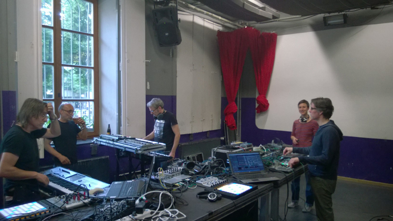

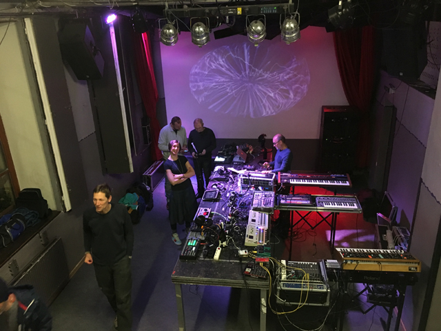

In dem Club, in dem unsere ambioSonics-Session regelmäßig stattfindet, ist der Bühnenbereich genau so akustisch behandelt: an der Decke ist ein einfaches Stahlkabelnetz und dadrauf liegen Basotec Matten (ca 100x100x15)
In dem Bild sieht man es andeutungsweise hinter den Scheinwerfen:
und hier kann man es auch nochmal an der Decke sehen:
Funktioniert wunderbar, und der KLang im Raum hat sich wirklich sehr verbessert, seit das drin ist.
  • #55
Hey Klasse, genau so dachte ich das. Das Durchhängen sieht nichtmal schlecht aus. Bis du demnächst mal wieder dort? Würd mich interessieren, was für eine Befestigung die dafür genommen haben.
