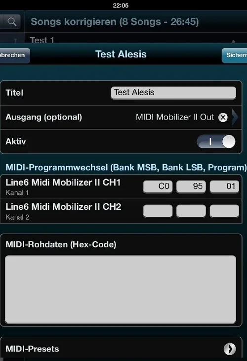

Hallo alle zusammen,
ich wurde von einem anderen Board hierher verwiesen weil hier die Midi spezialisten fürs Ipad sein sollen. Da ich totaler Anfänger in Sachen Midi bin habe ich diesbezüglich momentan sehr große Probleme. Ich habe mir den Drumcomputer Alesis SR16 zum Testen geholt weil ich während meiner Musik (Gitarre) ab und zu mit dem Footswitch eine percussive Begleitung einbauen will. Die Umschaltung der Patterns soll mein Musikprogramm Setlistmaker per Midi machen was auch gehen soll (Eingabefenster siehe im Anhang).
Meine Vorstellung bzw. was ich über Midi machen möchte ist folgendes:
- Factory Presets anwählen
- User Patterns anwählen (auch A / B Variationen bzw. Fills)
- Songs die im Songmode erstellt sind anwählen.
Meine Frage wäre geht das mit diesem Gerät?
Wenn ja, kann mir jemand dazu die Midi-Codes liefern denn im Handbuch findet man darüber wenig Informationen?
Ich hoffe mir kann jemand helfen denn momentan sitzt der Frust tief und wenn ich nicht bald ein Erfolgserlebnis habe dann werde ich dieses Gerät wieder zurückschicken.
Vorerst einmal vielen Dank
Werner

Hallo intercorni,
ich habs getestet mit der Learn Funktion. Wenn ich mit Play ein Preset abspiele werden die Midi-Codes im Fenter "Midi Rohdaten Hex" im Setlistmaker angezeigt bzw. abgelegt. Leider werden auch nur diese Daten und keine "PC" Daten für die Umschaltung etc. Habe im Setup des Alesis alles auf ON gestellt und trotzdem.
Ohne diese Umschaltcodes etc. ist das Teil für mich wertlos. Ich weis nicht was ich noch anstellen muß um an diese Codes zu kommen?

Hallo 897,
ltd Anleitung (habe alles nur kurz überflogen, besitze kein Ipad + SR16), ist es möglich extern über Midi mit Bank Select, Factory Presets anzuwählen
User Patterns oder Songs scheint nicht möglich zu sein, zumindest steht nichts in der Anleitung.
Kenne da bisher auch nur den Yamaha-Ry30 Drummie. wo das (Patterns mit Midi über Noten anwählen bsb C=Pattern 1, D=Pattern 8 usw.) möglich ist.
habe mich bei Alesis Support getäuscht denn gerade eben kam diese email:
Hallo,
per MIDI lassen sich die Patterns leider nicht umschalten. Tut mir sehr leid.
Viele Grüße / Kind regards
Jan Gerhard
Technical Support
Das heist für mich Gerät zurück!

Habe lange eine SR-16 gehabt und gerade mal in meine Unterlagen geschaut. Es geht tatsächlich nicht, auch nicht über MIDI Sysex, auch wenn man die Kiste sonst über Sysex komplett editieren kann, also sowohl Pattern, Songs und auch das Mapping.
Bei Roland und Yamaha konnte man das aber umschalten, im Detail müßte man das allerdings nachschauen.
Du könntest Dir aber stattdessen mal den Boss DR-880 anschauen. Der ist vor allem für Gitarristen als Begleitmaschine gedacht und kann von sich aus schon Einiges. Alternative wäre der Vorgänger DR-670 zu nennen, der DR-880 ist aber deutlich erweitert, vor allem kann man die Gitarre direkt anschließen und hat sogar Effekte dafür drin.
An den DR-880 kann man bis zu 4 Fußschalter anschließen (entweder die Boss Doppelteile oder normale, dann aber mit Y-Adapter, da es nur 2 Buchsen hat) und diese zB neben Start/Stop auch so belegen, daß man Pattern oder Songs damit weiterschalten kann - das steht im Handbuch auf S.121 beschrieben.
