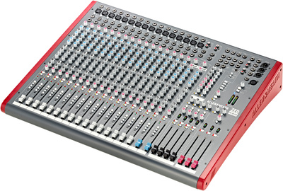

Hab 2 Fragen:
1. Hab ZED24... Bin super zufrieden mit dem Mischpult, aber die Pegelschwankungen im Panorama sind unter aller sau. Mal ganz blööd gefragt: ist das normal im Analog bereich ? Ich hatte mal einen analogen Kompressor wo man auch eine Seite bestimmt 5-10% Lauter machen musste bis der Pegel ausgeglichen war.
Stehen alle Panorama Regler in der Mitte und werden mit einem (mono) Stereosignal beliefert ist die Summe völligst unausgeglichen. Die Masterfader muss ich auch ungefähr 0,5-1 cm unterschiedlich hochziehen bis das Panorama dann im Lot ist.
Normale Härte im analog Bereich oder qualitätsmängel ?
2. Warum kostet der ZED 420 60 Euro mehr obwohl er wohl baugleich mit dem ZED 428 ist aber 8 Kanäle weniger bietet ? :shock:
Was hab ich übersehen ? Bin verwirrt...
Grüße
Zolo
1. das problem hab ich nur durch mein Röhren-comp. dbx 566 (naja er hat Röhren im Signalweg) - ohne Comp ist das egtl ausgeglichen
2. der 420er hat Master Control für die Auxwege - das ist von der Schaltung her etwas komplizierter (mein WZ3 14:4:2 hat das auch, und ich find das irendwie sinnlos)
Hmm, eigentlich nicht. Pegel müssen mal eingemessen und kalibiert werden. Natürlich ist genau DAS der Unterschied zwischen irgendeinem Behringer und einem Qualitätshersteller. Da sind mal ein paar dB nicht richtig. Aber PAN-technisch sollte es einigermaßen exakt bleiben, so man davon reden kann in analog.
Sowas ist also eine Klaibrierfrage. Ggf. ist das Pult ja schon ne Weile im Einsatz und naja, Arbeitspunkte und so verschieben sich zuweilen durch Klima und so weiter. Die meisten gewöhnen sich dran, größere Studios haben ihre Pulte halt dann im Service, dh: Der Service kommt und misst alle Kanäle durch und so weiter.

Also dieses Pult ist bei Musicstore 60 Euro billiger
als dieses hier (auch im Musicstore):
Und das nicht weil es Retour ist !! (Retour ist nochmal 200 Euro billiger als das kleine)
Bei Thomann kostet das große 428er ganze 4 Euro mehr :shock:

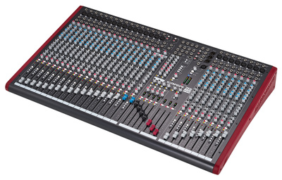

Denke es gibt verschiedene Qualitätsverianten der ZED Reihe!
Hab mir jetzt ein 428er gekauft und bin schockiert: es ist viel viel schlechter verarbeitet als
mein kleineres ZED 24er !! Die Fader wackeln und rattern leicht im Gegensatz zu den Geschmeidigen
Fader meines 24ers... Habs nicht getestet, aber hab das Gefühl das es auch Soundmäßig einen
Unterschied gibt. Das größere scheint viel mehr zu rauschen - selbst wenn alle Kanäle gemutet sind.
Ich bin jedenfalls entäuscht und werde es wohl wieder zurückschicken (dabei war das voll der aufwand
das es hier mit Spedition angekarrt wurde - von Thomann)... Hat jemand schonmal einen ähnlichen
(aufwendigen) Fall wieder zurückgeschickt ? Ist das ein Problem ?
Zuguterletzt war ich auch enttäuscht daß das große Pult einen Lüfter hat, der Computermäßig daherfönt...

Kann nur vom 428er berichten, was ja das eigentlich ein 420er ist, nur das eben nochmal 8 Kanäle rechts drann hängen :lol: Was willste denn wissen ?
