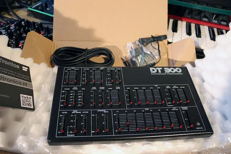

Ich habe mir vor kurzem den DTronics DT300 für meinen Alpha Juno 2 gekauft und bin sehr zufrieden. Das Gerät kam super verpackt (siehe Foto) aus Holland an, ist gut verarbeitet und arbeitet bis jetzt problemlos. Das Original kenne ich leider nicht und kann es daher nicht mit dem DT300 vergleichen.
