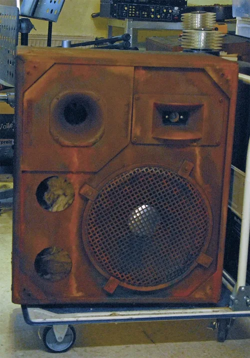

Nun habe ich auch die Alternative Möglichkeit eine altes gebrauchtes HIFI/ PA System zu erwerben, eventuell zu refurbishen und es dann für meine Zwecke zu nutzen.
Da könnte ich bei dem ein oder anderen Horn System sogar etwas Geld sparen, ich hätte da Hornsysteme von JBL im Auge, die um die 900€ gebraucht kosten würden.
Nun stellt sich mir die Frage macht es überhaupt Sinn in ein solch ein (altes HIFI) System zu investieren oder es selbst zu bauen? Gerade wenn man vergleicht was man für das selbe Geld an PA Systemen am Gebrauchtmarkt bekommt, stellt sich mir die Frage ob sich das ganze für mein Vorhaben überhaupt auszahlt.
Ziel wäre ein gut und druckvoll klingendes HIFI Horn PA Setup das sowohl im Club als auch Zuhause gebraucht werden kann!

Hörner sind halt nix fürs Nahfeld, die bündeln ganz ordentlich.
Wenn du für daheim und Club die selben Boxen willst, sollte dein gemütliches Wohnzimmer auch Clubdimensionen haben.
und wieso um Gottes willen Vintage???
z.B. Bayma, Celestion oder Volt bauen 1a-Treiber da geht heute viel mehr.
Abgesehen davon "ent-vintaged" ein Class-D-Amp das ganze Konstrukt denn das ist genau die Neuerung in modernen PA-Boxen

das ist kein Vintage, zwischen Dj-Set und Boxen steckt mehr moderne (Digital)technik in Form von Frequenzweichen etc. als Du dir vorstellen kannst.
nach 10 Jahren Betrieb und Verbesserungen klingt es allerdings sehr gut.

Ich habe mir zum Spielen für Zuhause ein altes ZECK-Leergehäuse fürn Appel und n Ei gekauft, mit vorhandenen Lautsprecher bestückt (u.a. RCF L15P, der (bessere) Nachbau eines JBL K140), ne Weiche pi-mal-daumen berechnet, das Gehäuse zurecht-modifiziert und dann im Rost-Look gestylt (noch nicht ganz fertig):
Der Aufwand war relativ hoch, hat es sich gelohnt? Für mich ja, aber für mich spielt auch die Optik eine Rolle. Der Sound ist ... sagen wir mal OK. Könnte man sicher mehr rausholen (bessere Abstimmung der Weiche, bessere Anpassung der Bassreflex-Öffnungen etc.), aber das wär eh nur für die Goldohren ;-)
Ich bin zufrieden & glücklich, das reicht mir völlig ...
