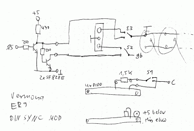

Sync In: Am Masteroszillator bzw. am Übergang zum 1. Teiler einspeisen bzw. umschalten.
Bei Stat/Stop - original ein Schalter (Öffner oder Schliesser) - ist das beste, einen Transistor querzulegen (E an Masse, C an pin top, B an S/S übern Basiswiderstand.
Schaltplan von den Drumboxen ist obligatorisch.
Mach ich immer umschaltbar, um den Originalzustand belassen zu können. 4x UM ^^
Da muss immer probiert werden ;-)
ER9: ist intern TTL, da ist Dinsync kein problem. bei Stop wird das Audiosignal kurzgeschlossen, der Osc. wird über ein monoflop zurückgesetzt.

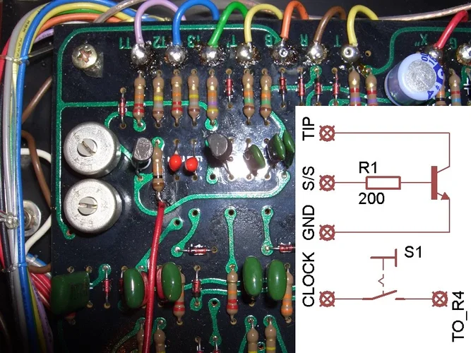

FR8L - isses nicht, is ne TR-77: Bei meinem Exemplar genügt das Einspeisen in den Masteroszillator (Potentialdefinition). Im Zweifelsfall UMschalter an R4.
Der Startbalken hat mit der Startbuchse logisches ODER, von daher ;-)
Die Hohner müssten auch TTL sein.

hier isse, meine ERE9 sync - 4 ppq, also 16tel.
rechts oben sind die poties vom mixer stilistisch, in der Mitte muss der rote Quadratschalter sein...
2N3904 & größere Basiswiderständer tuns auch.... Schalter 3xUM.
TR-77
