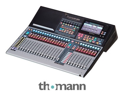

Ich hab bei Thomann noch diesen Oschi gefunden (siehe Link unten). Laut Beschreibung bei hat der 32 Kanale. Die analogen Eingänge sind laut Foto 8x XLR und 8x XLR/Klinke-Kombi. Heißt das, man kann theoretisch über jeden der 16 Eingänge zwei unsymmetrische Kanäle einspeisen, ähnlich wie bei der BlueBox? Oder wie ist das mit den 32 Kanälen gemeint? Dann bräuchte man ja entsprechende XLR auf 2x Klinke Y-Kabel. So ein Kabel habe ich über die Suche bisher nicht finden können.
Ich versuche nur zu verstehen, ob so ein Gerät wie der Presonus theoretisch auch passend wäre. Ob ich dann bereit bin, so viel Geld hinzublättern, muss ich aber est noch schauen. Das Gerät kann aber laut Beschreibung auf SD-Karte recorden und ist deswegen schon mal interessant.
Presonus StudioLive 32SC. 2.333 €
Nein, du kannst sowas: https://www.thomann.de/de/presonus_nsb_16.8.htm anschließen.
Nein. Du kannst mehr Eingänge über eine digitale Stage-Box bekommen. (siehe Post über mir von oldwired der ein paar Sekunden schneller war :)) Diese wird hier angeschlossen:
Ok Dank euch beiden. Ich bin parallel dabei, das Handbuch vom StudioLive 32SC zu studieren und hatte mir sowas auch schon gedacht. Summa summarum hat der Mixer 23 alanloge Eingänge, wobei 8 davon nur für Mikrofone sind.
Eine Investition in so eine 16x8 AVB-Stagebox wäre dann vielleicht doch etwas over the top, platz- und auch geldmäßig.
Interessant wäre noch der Presonus StudioLive 32SX, weil der 16 statt 8 von diesen XLR/Line Eingängen hat, aber dann würde ich den Preis von einem Kleinwagen ausgeben und 80% der Features nicht nutzen.
