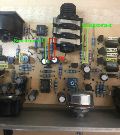

An/Aus Schalter auf MB33 Platine löten, aber wie?
...ah! - jetzt! - ja...sorry für den Lärm...
...zum Thema: ich bin mit dem Kopfe gerade woanders, aber aus der hohlen Hand heraus würde ich sagen, dass da dann eine andere Buchse eingebaut werden müsste...
Aha und wie sollte diese Buchse aussehen? Die Buchse die jetzt verbaut ist, funktioniert ja ungefähr so, wie ein Kopfhörer Eingang an manchen Geräten. Sobald ein Kopfhörer angeschlossen ist, hört man die Quelle nicht mehr über die Lautsprecher sondern nur über die Kopfhörer. Daher gehe ich davon aus, das der "Schalter" quasi in der Buchse ist.
...die Buchse ist 'normalisiert' - Du bräuchtest eine die das nicht hat und würdest dann manuell zwischen der 'Normalisierung' und dem externen Signal hin- und herschalten...
...aber nochmal: ich bin gerade leider mit dem Kopf hier nicht richtig dabei - die 'richtigen Leute' lesen hier schon mit und schalten sich bestimmt bald ein...
M.i.a.u.: u-man
Hallo
Das sollte gehen mittels Schalter zwischen Intern und Extern umzuschalten
DPDT 2XUM (könnte auch mit einem 1xUM DPDT gehen)
2 X Schaltkontakt und 1xTip, wenn ich das richtig sehe!! ein Schaltplan wäre nicht schlecht...
könntest aber auch die Buchse nach vorne auf die Frontplatte verfrachten Loch mußt du sowieso
Bohren, falls Platz vorhanden ist!
StormB

Hi StormB,
vielen Dank schon mal. Bin leider blutiger Anfänger und weiss nicht was DPDT 1XUM (2XUM) bedeutet :dunno:.
Und ja, es ist eine 2 X Schaltkontakt 1xTip Buchse. Nebendran ist der Audio Out der MB33, da hat die Buchse nur zwei so Metall-Ringe (weil Mono).

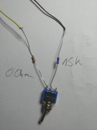

Servus,
VCO Bypass
15K und 0 Ohm Auslöten
am Mittleren PIN des Schalters kommt der 15K widerstand auf die Linke Seite (die andere Seite des Schalter bleibt Lehr) der 0 Ohm Widerstand dann nach den Widerständen mit zwei Kabel die Verbindung an die Angezeichneten Lötpunkte Violett anlöten
MOD Bypass
hatte kein violettes Kabel...

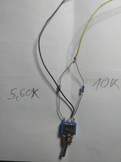

Hellgrün
Boost Normal
10K Widerstand Auslöten an der linken Seite des Widerstand das Schwarze Kabel und auf der anderen Seite des 10K Widerstand das gelbe Kabel Schalter wie im Bild verlöten
Hoffe das hilft

RESO Mod
also der 5,6 K Widerstand ist meiner Meinung nach etwas zu klein gewählt
gibt zu viel Reso
ist halt auch Geschmacksache...
M.i.a.u.: u-man
  • #43
@StormB Also so was ich gelesen habe, fängt die Reso dann so ab Mittelstellung an, ins pfeifende Gekröse überzugehen. Wenn es auch mir zu viel Reso wäre, könnte ich dann einfach einen weiteren kleineren Widerstand hinter den 5.6k Widerstand klemmen?

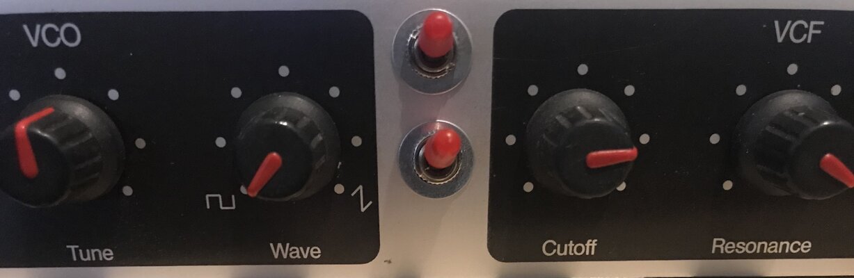

Hello again :) ,
sorry hatte nicht viel Zeit, wollte aber durchgeben das alles wunderbar geklappt hat. Der Reso-Boost viel mir nicht unangenehm auf. Das letzte drittel vom Reso-Regler führt dann langsam zu Pfeifen-gezwitscher. Ist vielleicht im Normal-Betrieb nicht ganz so sinnvoll, aber für alles was über den externen Eingang reinkommt, kann es doch sehr von Vorteil sein, diesen Reso-Boost zu besitzen. Ich bin tip-top zufrieden mit diesen Mods. Endlich kann ich die MB-33 problemlos auch als Effekt-Filter einsetzen, für z.B. andere Geräte die keine Filter besitzen (Hardware-Sampler, Synths etc.).
@StormB: Was mir noch so zum Abschluss fehlt, wäre der Ein/Aus Schalter als Zeichnung für den Schaltplan. Damit wäre das Ding dann komplett und passend zum Thread. Nochmals vielen Dank für alles.
Bild zum Schluss:
