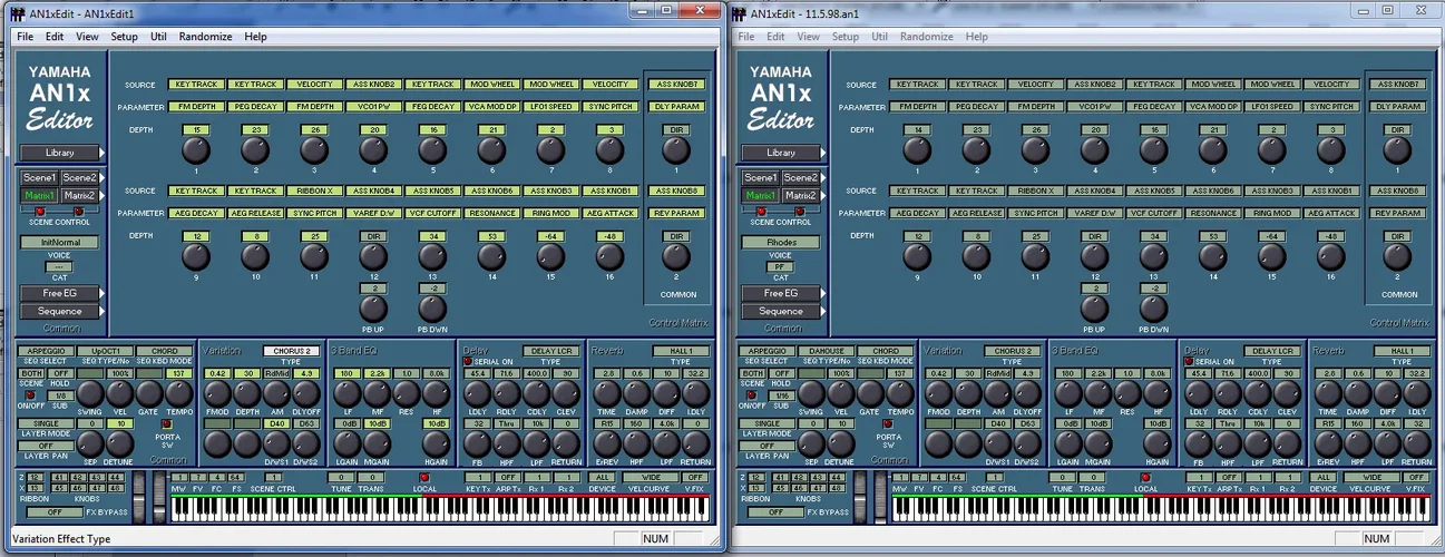

Ich habe gestern meinen ersten Synthesizer bekommen, den yamaha an1x :)
Mit dem an1x Editor (unter windows 7 im Win 95 Kompatibilitätsmodus starten, falls das jemand liest) habe ich
versucht einen Rhodes Patch nachzuklicken (http://www.marce-music.com/patchesMarceAN1x.html)

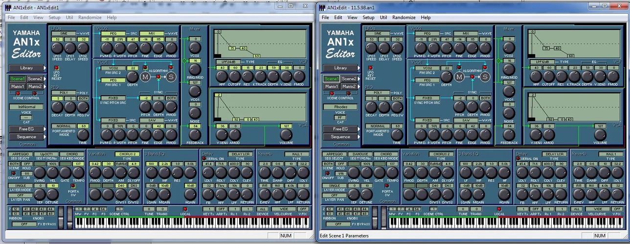

Ich habe einfach zwei von den Editoren nebeneinander geöffnet und jeden Parameter der Scene 1 einzeln in einen Init-Path aus dem Original übertragen.
Aber irgendwie ist der Sound nicht der selbe, kann man auch gut heraushören glaube ich:

Ich habe auch die Werte aus der Matrix minutiös abgekupfert und alles noch mal 3 x gegengecheckt (siehe screenshots - rechts ist der original patch)
Vielleicht hat jemand ne Idee ?

Da links im Patch der Reverb Return auf 0 steht, zur Rechten allerdings allerdings auf eigenem hörbaren Wert, Würde ich zunächst dort den Fehler vermuten.
Glückwunsch zum An1x!
ah :) hmm logisch jetzt passt es auch, war wohl zu spät gestern. Danke!

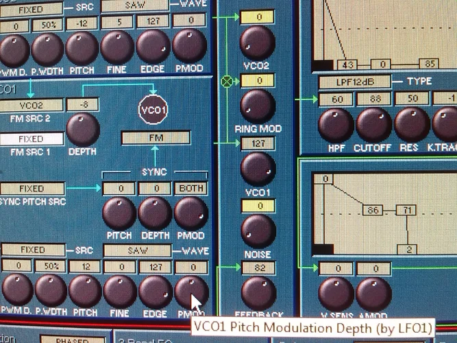

Also der AN1x kann FM und das funktioniert wie genau? Ich sehe da gibts zwei mal FM SRC, und die sind über den Sync und dem Algorithm gekoppelt.
Und der bestimmt dann welche FM Src Master bzw. Slave mit hilfe von diesen 3 roten LEDs? Und dann gibts im VCO1 noch 2 weitere Src "SYNC PITCH SRC" und "SRC".
Also das ganze innere von dem VCO1 ist mir noch nicht geheuer.

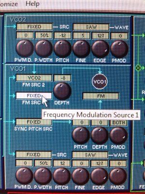

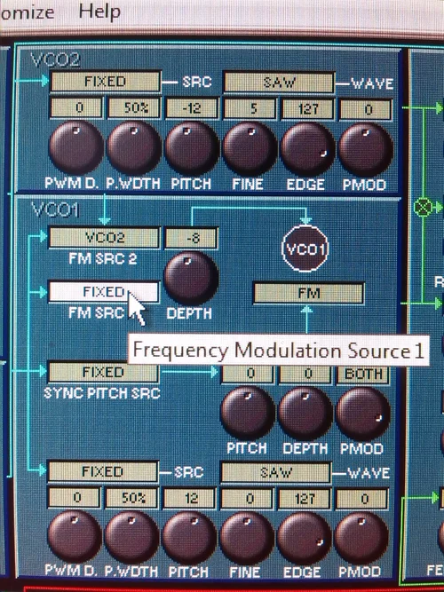

Sorry für die noob Frage, was ist denn der Unterschied zwischen Pitch Modulation (Depth) und Frequency Modulation (Source1)?
Ich dachte immer Frequency und Pitch sind ein und das selbe.
Heisstdie Freq. Modulation von VCO1 hat 2 Quellen (Source1/source2) und dann noch die Pitch Modulation Depth, die bestimmt wie stark sich die Modulation auf VCO1 auswirkt?
Siehe Screenshots.

Ich kenn den An1x nicht aber ich würde jetzt so ad hoc sagen, dass die Pitch Modulation Depth bestimmt, wie stark die Tonhöhe moduliert wird (hier ist die Tonhöhe das Ziel der Modulation, DIE ist es die moduliert wird), während die Frequency Modulation Source eine Modulationsquelle ist. Die lässt sich auf bestimmte Ziele routen.
Die Frequenz ist schon die Tonhöhe aber mit Frequenzmodulation ist dennoch nicht unbedingt eine Tonhöhenmodulation gemeint.
FM gibt's in einfach (wie eben bei VA-Synths oder auch bei echt analogen) und auch in unsagbar kompliziert (wie bei FM-Synths) wobei damit nicht wirklich dasselbe gemeint ist, irgendwie zwar doch aber irgendwie auch nicht.
Leute ohne FM-Allergie können das aber sicher besser erklären...;-)
ich glaube du hast hier im bild nicht die aktuelle version 1.02 des editors benutzt, bei mir sieht die vco1 sektion etwas anders aus ...
vco pitch mod depth is sozusagen das unkomplizierte festverdrahtete tremolo des vco1 via lfo1 als modulationsquelle
vco1 des an1x is recht komplex mit fm und sync . fm quellen gibts 2 gleichzeitig und diese sind hüllkurven (filter+pitch) , lfos 1+2 , vco 1 selber, vco2 oder ein eigener suboscillator von vco1 nur für diesen zweck .
und dann kannste noch aussuchen ob die fm auf den master oder den slave oder beide teile des osc-sync-prozess einwirkt .
um auf deine frage zurück zu kommen:
FM source 1 kann das gleiche wie vco1 pitch mod depth bei entsprechender verschaltung, aber bei anderer verschaltung halt wesentlich mehr als tremolo da man zwischen 2 lfos, nem fixen wert und 2 hüllkurven wählen kann , ein 2. fm modulationquelle parallel dazu wirkt und das modulationsziel master, slave oder beides sein kann - all dies passiert innerhalb vco1 (auch der simple subosc für die oscillatorsync)
damit kann man von glockigen spektren bis abgedrehtem krach verdammt viel mit einem vco machen, vco2 kann man z.bsp auch nur als modulationsquelle für fm oder sync nutzen und dreht im mixer vco2 runter dass man diesen selbst nicht hört . oder wenn man das per modwheel reindreht ... :selfhammer: - einfach nur geil . bei den werkspresets gibts nen sequenzersound wo man mit dem rad genau das machen kann, dummerweise namen vergessen
so kann das kein virus
bei ikea wär vco1 pitch mod zwiebel mit senf auf dem teller fertig zum essen und fm source 1 ein teil des kompletten hotdogbuffets wo man sich noch alles aussuchen kann...
hoffentlich hab ich jetzt keinen blödsinn geschrieben, war heut beim whiskytasting...
gruss subsoníq

Ok, dann kann also VCO2 über dessen Pitch direkt den VCO1 frequenz modulieren? Dafür muss man aber FM Source 2 auf VCO 2 setzen?
Edit: Das funktioniert aber nur wenn FM Source auf FEG steht (und nicht PEG).
Was ich auch noch nicht kapieren: Was hat dann SYNC PITCH SOURCE für eine Aufgabe. Ich meine es gibt ja schon FM Source 1 + 2. Die gehen beide über die Frequenz.
Was genau muss da noch ge'synct werden?
Hab die Einstellungen des Editors nicht mehr so im Kopf, aber normalerweise wird das Sync in Verbindung mit FM genutzt um die Tonhöhe des modulierten Oszillators (aka Träger) stabil zu halten. Ansonsten verschiebt sich die "effektive" Tonhöhe des Trägers, insbesondere bei der exponentiellen FM des AN1x, bei jeder Änderung der Modulationstiefe.
oszillatorsync: hier gut erklärt
http://www.amazona.de/modular-serie-die ... -teil-2/3/
sync pitch source regelt die modulation der tonhöhe des extra nur für den oszilatorsync vorhandenen nicht hörbaren suboscilator von vco1
hat mit fm zuerst mal nix zu tun, aber der an1x kann beides auch in kombination
funktioniert auch mit peg (nicht mit vca envverwechseln !), die muss dann aber auch entsprechend eingestellt sein da standartmäßig auf 0 (decay)
hab mittlerweile die 1.1 gefunden, lustigerweise gibts auf der yamaha page nur die 1.02 . is aber nur grafisch anders bei gleicher funktion
gruss subsoniq
