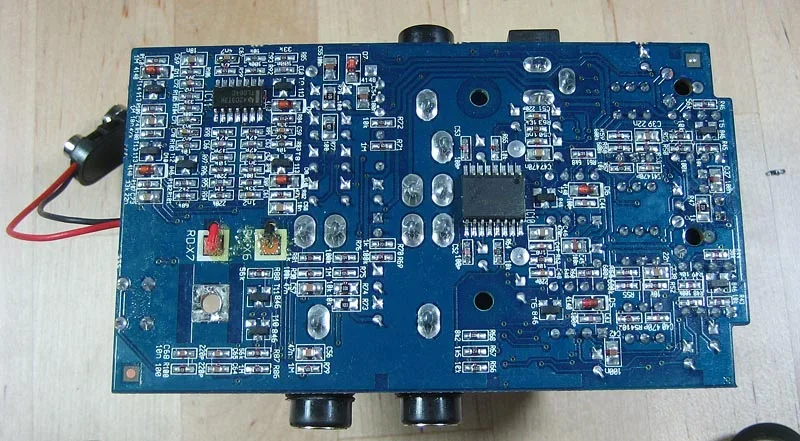

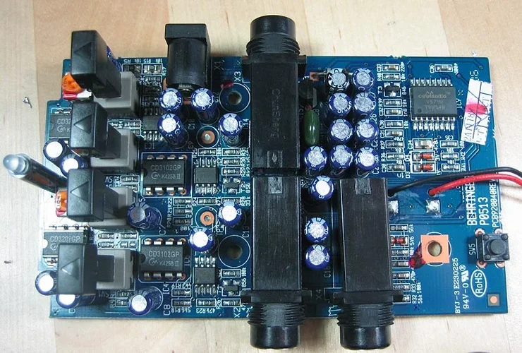

Der Behringer CC300 ist heute angekommen.
Das Ding ist ein (recht genauer) Nachbau des Boss dc-2. (Man kann den Schaltplan problemlos benutzen )
http://experimentalistsanonymous.com/di ... 20DC-2.jpg
Bestückung ist weitgehend SMD, siehe Bilder. (Sonst würde das auch nicht in die Kiste passen. )
Ausgangspegelanpassung kann man vergessen, dazu müsste man 12 Teile tauschen, da mehrere Filter ziemlich direkt im Ein- und Ausgang hängen.
Die Emphasis (interne Höhenanhebung) ist für Synths auch relativ (zu) kräftig, dadurch zerrt das Ding im Diskant recht früh.
Da das Ding (dank Kompander) allerdings recht wenig rauscht, ist "Eingangspegel absenken" eine sinnvolle Option. Das würde ich dann aber nicht unbedingt intern machen, sondern extern. Entweder mit einem Spannungsteiler in einem (Zwischen-) Stecker, oder mit einer leicht angepassten DI-Box. (Die dann auch noch Brummschleifen aufbricht) siehe => viewtopic.php?f=75&t=62023
Das Teil braucht recht frische Batterien - oder ein störungsarmes Netzteil. (Stabilisiert, billige Schaltnetzteile hat man sofort im Audio... )
Stereo mit zwei Stück bietet mehrere Optionen, ist aber schon fiese Bastelei, da man zwischen den beiden Platinen ein paar Signale hin und her führen muss, dazu ein paar Teile aus/ umlöten.
