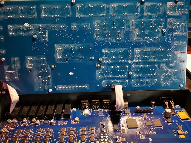

Servus, woher bekommt man so ein Display für den Analog MK1?
Hab auch schon mal die Kiste geöffnet, aber keine Möglichkeit zum einstellen des Kontrastes auf dem Board gefunden.
Es gibt zwar etliche Links, aber keine Ahnung ob das dann auch die richtigen Displays sind...

ich bin mir nicht mehr ganz sicher aber ich glaube das du die platine beim A4 von der faceplate abschrauben musst um an das poti zu kommen.
display gibts bei Elektron direkt preise stehen hier oben sind aktuell sofern die nicht innerhalb was von 2 wochen geändert haben.

Das mit dem Kontrast schrauben hat zwar wunderbar geklappt, ohne Verluste, aber vielleicht doch ein Display ersatzweise... Man weiß ja nie....
