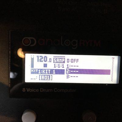

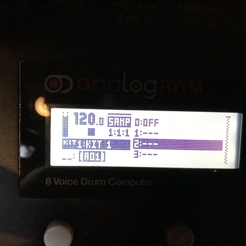

bei minute 28:00 sieht man bei ihm ein total anderes fenster.. wenn ich auf sample gehe kommt bei mir das hier.. wie komme ich denn wie cuckoo ins Idtive von hier aus??
Er ist im globalen Samplemenü unterwegs, du im Kit. Du wirkst ja echt verzweifelt, lass es mich probieren:
1. Rytm anschalten (hinten rechts)
2. "Function" gedrückt halten und "Track" kurz drücken (du befindest Dich jetzt im Hauptmenü)
3. Einmal Pfeil nach unten auf "Samples"
4. "Yes" drücken
5. Nochmal "Yes" drücken (du befindest Dich jetzt im obersten Sampleordner <-- Zufall, egal für das Beispiel)
6. Einmal Pfeil nach unten drücken, auf den ersten Sample (<-- ebenfalls Zufall, egal für das Beispiel)
7. "Yes" drücken (Sample ist jetzt mit Haken markiert)
8. Pfeil nach rechts drücken
9. 2 x Pfeil nach unten drücken (auf "Load To Projekt")
10. "Yes" drücken, er will eine Bestätigung
11. "Yes" drücken, bestätigen.
12. 3 x No drücken (also zurück ins Projekt)
Jetzt hast Du das Sample im Projekt und kannst nen Beat machen (außer es war jetzt zufälligerweise der Katzenschreieffektsample)
EDIT:
Nun wählst Du mittels der "Track"-Taste und dem Druck auf ein Pad eine Spur. Sofern Du noch nicht im Sample-Menü des Kits bist, jetzt rechts auf den Knopf "Samples" drücken". Die Lautstärke des Sampleplayers hoch setzen (Encocer unten rechts). Einen Sample auswählen (Encoder oben rechts). Dort findest Du nun genau das Sample was Du vorher im Hauptmenü in das Projekt geladen hast.
Lass mal hören ob es geklappt hat.
BG Jan
EDIT2:
Und ja, es klingt sehr kompliziert, der Workflow und die Struktur ist jedoch recht durchdacht. Wenn Du nur mit Samples arbeiten möchtest, wäre der Digitakt vielleicht etwas für Dich. Da haben Sie den Workflow etwas verschlankt. Das grundlegende Vorgehen ist jedoch gleich (Sample erst ins Projekt laden, dann im Projekt einem Track zuweisen).
