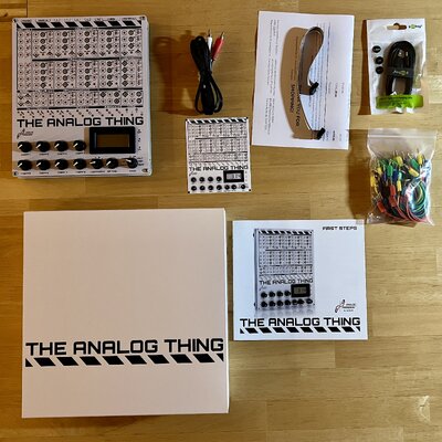

Das sind 2 mm Bananenstecker. Gibt es da Adapter von 2 mm auf 3,5 mm? Es müsste doch interessant sein, diesen Analogcomputer mit dem Eurorack zu verbinden.
Genau, und ich habe genau ein Gerät damit (Meng Qi Sidraw) aber zu wenig Kabel. Adapter habe ich noch nicht gesehen, für den Fall würde ich entsprechende Bananenbuchsen kaufen und das zusammen mit 3,5er Buchsen in eine kleine Kiste bauen und entsprechend verbinden. Oder auf einem Euro-Panel - dafür dürften die 30cm aber ein wenig kurz sein.
So eine Kiste habe ich mir hier für Normal-Banane, 3,5- und 6,3-Klinke gebaut. Eines meiner meistgenutzten Geräte. Bei Gelegenheit gibt es eine zweite, dann vielleicht auch mit 2mm-Banane.
Bin auch noch am Überlegen, wie man da jetzt am Besten ins Modular kommt...
An der Rückseite sind 3 patchbare Cinch-Ausgänge (+ 1 Trigger-Ausgang fürs Oszilloskop) - allerdings wird die interne Spannung da von +/- 10 V auf +/- 1 V reduziert... etwas wenig fürs Modular denk ich, also besser direkt von den Bananenbuchsen ins Modular gehen. Ich glaub ich löte einfach eins der Kabel auseinander und mach daraus zwei Adapterkabel auf Klinke - hoffe mal es gibt keine Probleme mit der Masse, die ist bei den Bananen ja nicht dabei, sonst muss man sie irgendwo evtl. bei den Cinch-Ausgängen abgreifen.
Die zweite Herausforderung ist die Zeitskalierung, normal laufen die Berechnungen ja sehr schnell in ein paar Millisekunden komplett durch, aber im Modular braucht man das wohl meistens eher langsamer... es gibt bei den Integratoren auch irgendwie einen "Slow"-Mode...

welcome to the club!
ich hab meinen glaub ich schon seit 1 Jahr, hatte das Glück im 1. Batch noch dabei zu sein und danach gab's ja massiv Probleme mit der Produktion, gefälschte Bauteile usw... (verfolge das Drama auf Facebook / im Newsletter)
die meisten Beispiele hab ich schon gepatched, aber ihn noch kaum mit dem Modular verbunden - bin mir immer noch nicht ganz sicher was der beste Weg ist 🤔 die Cinch-Buchsen geben ja nur +- 1 Volt aus, aber intern sind es - glaub ich - 10 Volt (was wohl besser wäre)... ich glaub ich schneid eins oder zwei von den mitgelieferten Kabeln durch und löt mir dann eine Klinkenbuchse ans andere Ende? oder hat jemand eine bessere Idee?
Ja, sind es.
Ich überlege da eher mit Klemmen zu arbeiten oder mir eine Art Patchbay-Modul zu basteln.
