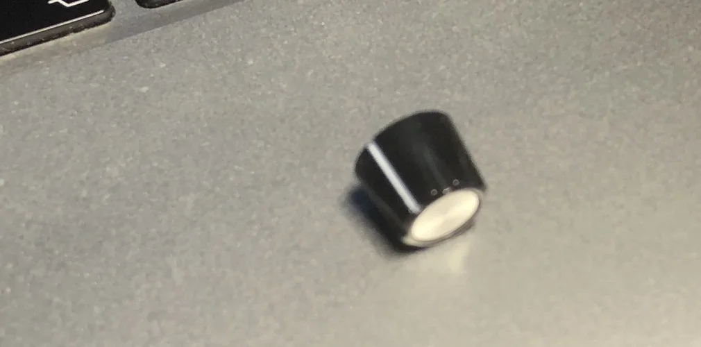

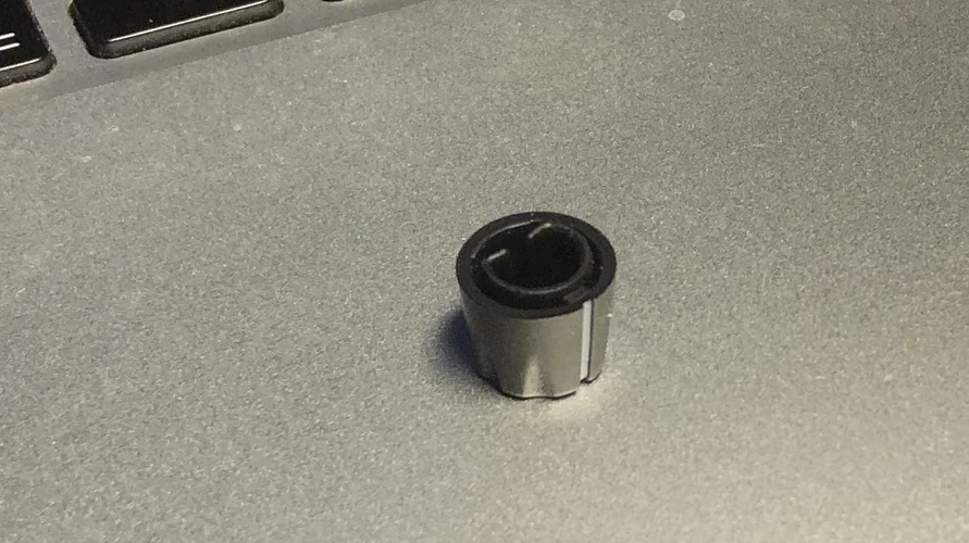

Ich musste leider feststellen, dass man beim JX-03 bei Bühnenbeluchtung keine Chance hat, die Reglerposition zu sehen. Die Knöpfe sind von oben blendend silber und die Strichmarkierung an der Seite ist defacto nicht erkennbar. Ich bräuchte also D-Shaft Knöpfe, die nicht zu hoch sind und den Skalenstrich oben drauf haben. Es gibt welche von Cliff (CL178862 mit zusätzlicher Kappe), sind aber arg hoch (18mm statt 10mm bei Roland).
Hat jemand einen konkreten Tipp für alternativen.

Das ist der Worteil bei den Cliff Knöpfen: da ist die Kappe mit dem Strich separat und kann in der passenden Richtung aufgeklippst werden.
Das Problem mit der Ablesbarkeit ist ja nicht das Dunkle, sondern dass das Bühnenlicht extrem grell von den silbernen Deckplättchen zurückspiegelt, sodass der im Prinzip an der Kante noch leicht sichtbaren Strich völlig überstrahlt wird.
Ich könnte ja auch Striche auf die Knöpfe aufmalen oder die Metalleinlagen mattieren, aber das reduziert halt den Wiederverkaufswert (und sieht meist nicht schön aus).

Dann kauf doch ein Set Standard-Knöpfe als Ersatzteil und mal das an, dann hast Du ein bemaltes und ein unbemaltes Set. Das würde den Wiederverkaufswert sogar erhöhen ("mit Spezialknopf-Set für Ablesbarkeit bei Bühnenlicht").

Ehm,... wo es D-Shaft Knöpfe so allgemein gibt ist bekannt. Die Suchfunktion von Mauser TME und Co kann ich auch bedienen. Mir ging es eher darum, dass jemand an Hand der Bilder sagen kann: "so ziemlich genau die gibts auch für XYZ..."
Ehm,... anhand der Bilder kann ich leider nicht den Durchmesser des D-Sockels erkennen.
