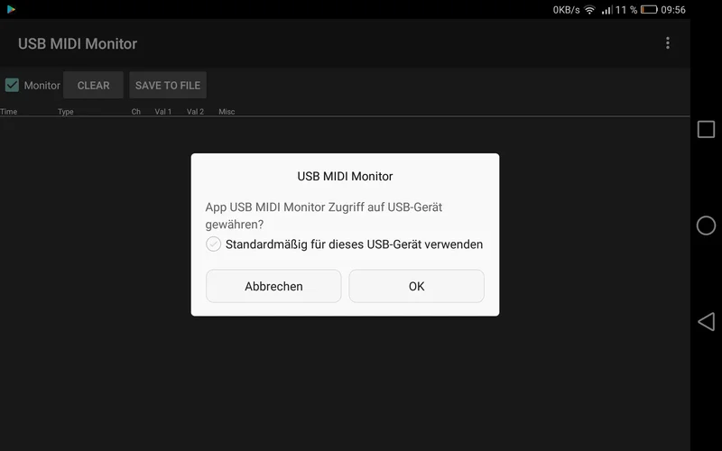

Ich habe mir gerade einen Android Editor für den Novation Circuit gekauft (Sigabort Editor) aber ich bekomme ihn nicht zum laufen, also keine Verbindung zum Circuit.
Habe in den Entwickleroptionen den USB Port auf Midi gestellt. Mit der App “USB Midi Monitor“ kann ich Eingaben am Circuit auf dem Tablet sehen, also funktioniert Midi grundsätzlich. Die App “Midi Sequencer“ hingegen sagt, dass mein Gerät nicht Midikompatibel ist.
Ich habe das Gefühl dass es ein Berechtigungsproblem ist. Aber in den App Berechtigungen finde ich nichts.
Hat jemand einen Rat wie ich weiterkommen könnte?

Ja seltsam, also Schreib/Lesezugriff hat die App auch. Ich finde es seltsam, dass eine Midi App läuft, eine andere wieder nicht. Scheint andere auch zu stören nach Recherche. Eine Lösung habe ich leider aber nicht gefunden.
Du hast den Circuit direkt über USB angeschlossen und keinen USB-MIDI Adapter?
Mit einem normalen OTG Adapter. Wie gesagt, ich kann damit die App "USB Midi Monitor" nutzen. Wenn ich am Circuit das Keyboard drücke empfängt das Tablet Mididaten. Auch einen USB Stick kann ich mit dem Adapter an das Tablet anschließen. Es scheint nur mit manchen Midi-Apps Probleme zu geben.
Schwer zu sagen, obs an irgendwelche Einstellungen liegt oder der Kompatibilität der Android Version, wenn man nicht gerade ein Gerät Google verwendet. Bei Apps aus dem Playstore lassen sich an den Kommentaren eher Probleme mit div. HW erkennen als bei Sachen die man per Hand installieren muss. Manche Hersteller bieten 'ne Test App an, damit man Probleme schon vor dem kauf erkennen kann, die Software ist für 'ne App jetzt auch nicht gerade ein Schnäppchen.
USB Midi Monitor fragt nach Berechtigungen und dann läuft es auch. Andere Apps fragen nicht und laufen dann nicht. Wie komme ich da weiter und erteile die Berechtigung?
Ich denke die nutzen unterschiedlicher Schnittstellen um auf das MIDI Gerät zuzugreifen, der MIDI Monitor funktioniert schon mit Android 3.2.

Android 3.1 and later support USB On-The-Go, which permits an Android device to act as USB host to drive USB peripherals. The USB host mode APIs introduced in Android 3.1 permit developers to implement MIDI over USB at the application level, but until recently there have been no built-in platform APIs for MIDI.
Beginning with the Android 6.0 (Marshmallow) release, device makers can enable optional MIDI support in the platform. Android directly supports USB, draft BLE, and virtual (inter-app) transports. Android indirectly supports MIDI 1.0 via an external adapter.

Keine Ahnung, ich finds schon seltsam dass sie ihre App nicht über 'nen Store (Google/Amazon etc.) verkaufen, in dem man Bewertungen etc. zum Produkt lesen kann. Was die implementierten Funktionen betrifft, kommt es bei Android auf den Hersteller des Geräts an, von daher muss man sich ein Tablet vielleicht sehr gezielt für diesen Einsatzbereich kaufen. Dein Huawei Tablet kam mit Android 5.1.1 auf den Markt, das Update auf Android 6 wurde vielleicht mit heißer Nadel gestrickt.

Ich habe jetzt Kontakt mit dem Entwickler, er hat die Daten von meinem Tablet und schaut sich die Sache an. Er wird mir das Geld zurück zahlen wenn er es nicht zum laufen bringt.
Class Compliant sollte es sein, dann dürfte es mit neueren Android Versionen funktionieren und keine Treiber benötigen.
