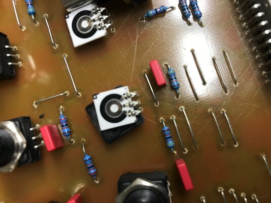

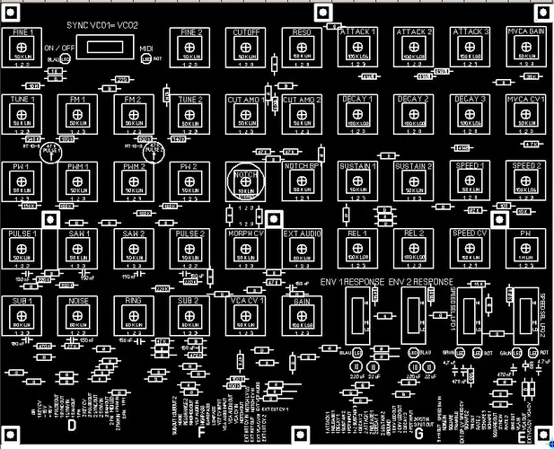

ich stehe vor einem für mich unerklärbaren Phämomen.
Ich hatte meine Anyware Instrumente die letzten 7 Jahre eingelagert. Trocken und auch Temperatur stabil.
Beim ersten Mal Anschließen habe ich sofort gemerkt, das ein paar Potis nicht mehr richtig funktionieren. Ich bin davon ausgegangen das die Potis wohl doch korrodiert sind und dadurch nicht mehr richtig funktionieren.
Gestern hab ich nun den SEMtex geöffnet und wollte mir aufschreiben welche Potis ich bestellen muss.
Nun sieht die Sache aber ganz anderes aus als gedacht.

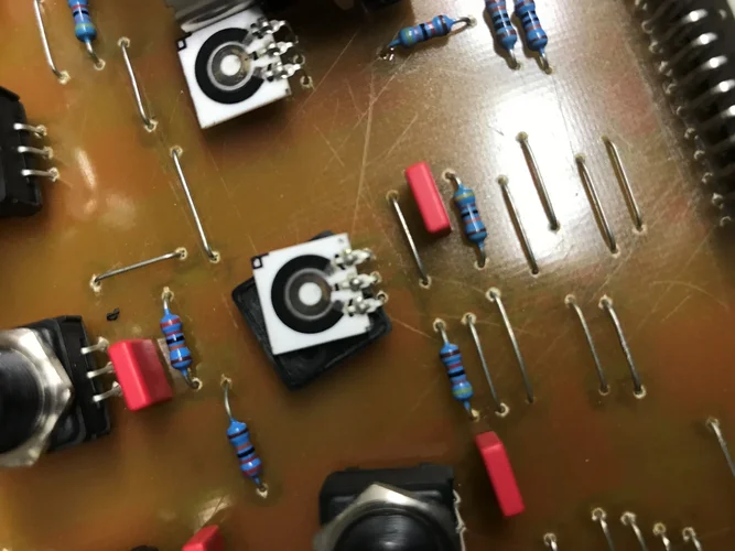

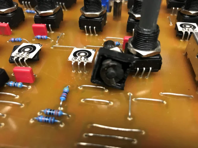

Wie man auf den Photos sehen kann fallen die Potis auseinander.
Von der Poti-Kapsel fällt die untere Bodenplatte ab und dadurch gibt es natürlich auch keinen halt mehr.
Beim SEMtex sind es bis jetzt 10 Potis.
Doch weiß ich nicht wie lange es wohl noch bei den Anderen dauert bis ich das gleiche Ergebnis habe.
Den inSEQt muss ich auch noch aufmachen, aber im Moment habe ich Platzprobleme und muss erstmal nach einer Lösung suchen wie ich das Dilemma angehe.
Da die Spectrols nun auch nicht günstig sind, stellt sich die Frage ob ich das nicht auch wieder kleben kann !?
Kennt einer von Euch das Problem ?
Bin für jeden Rat / Tip dankbar.
Kunststoff altert und du scheinst einfach Pech gehabt zu haben.
Ich würde hier nicht kleben. Der Schleifer muss im mit Spannung auf den Suren gesrück sein und da ohne Vorrichtung zu kleben ist schwierig. Zuma Kunststoff und Kleben auch nicht Trivial ist.
Da Du die Potireste sowie So aus bauen musst, würde ich gleich neue von Alpha oder Alps gleicher Baugröße einbauen. Du hast geringeren Aufwand und wer sagt Dir, das die Reparaturen lange halten. Und dann musst Du wieder ran.
Ich würde auch Alphas nehmen, hatte ich beim Filter Cutoff auch gemacht vor x Jahren.
Ggf. die pins oben am alten Poti abschneiden/abknipsen, und dort die Pins vom neuen Poti anlöten, sofern die Drähte stabil genug sind,
dann brachst du nicht auf der Platine auslöten.

Ohoh.. Jetzt holt mich meine Kindheit wieder ein... Ich wollte qualitativ nur die besten Poties verbauen. Also: Alphas nehmen. Die alten mit einer Zange zerstören. Die Lötbeinchen soweit es geht ablöten oder abschneiden, so das sie noch lang genug bleiben. Von den Alphas die mit den Lötösen nehmen. Das macht die Sache später leichter den Abstand zur Frontplatte zu finden. Ich werde die mal ein Muster von den beiden Typen schicken. Eins mit Lötöse und eins mit den langen Beinchen. Später verbaute ich ja nur noch die Alphas. Ich weis jetzt nicht, welche in deinem Inseqt drin sind. Wenn die Achsen silber sind, sind es Alphas.

Falls du ein Messgerät besitzt mit dem sich Widerstände messen lassen :
104 sind bzw. sollten sein 100 kOhm.
Ob lin oder log, lässt sich recht einfach vortesten: Poti auf Mittelposition stellen, dann müssem von jedem Ende bis zum Abgriff/wiper ca. 50 kOhm zu messen sein. Bei log ist das sehr asymmetrisch.
