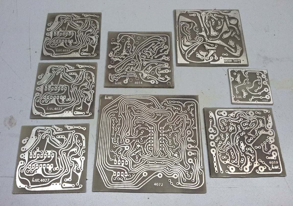

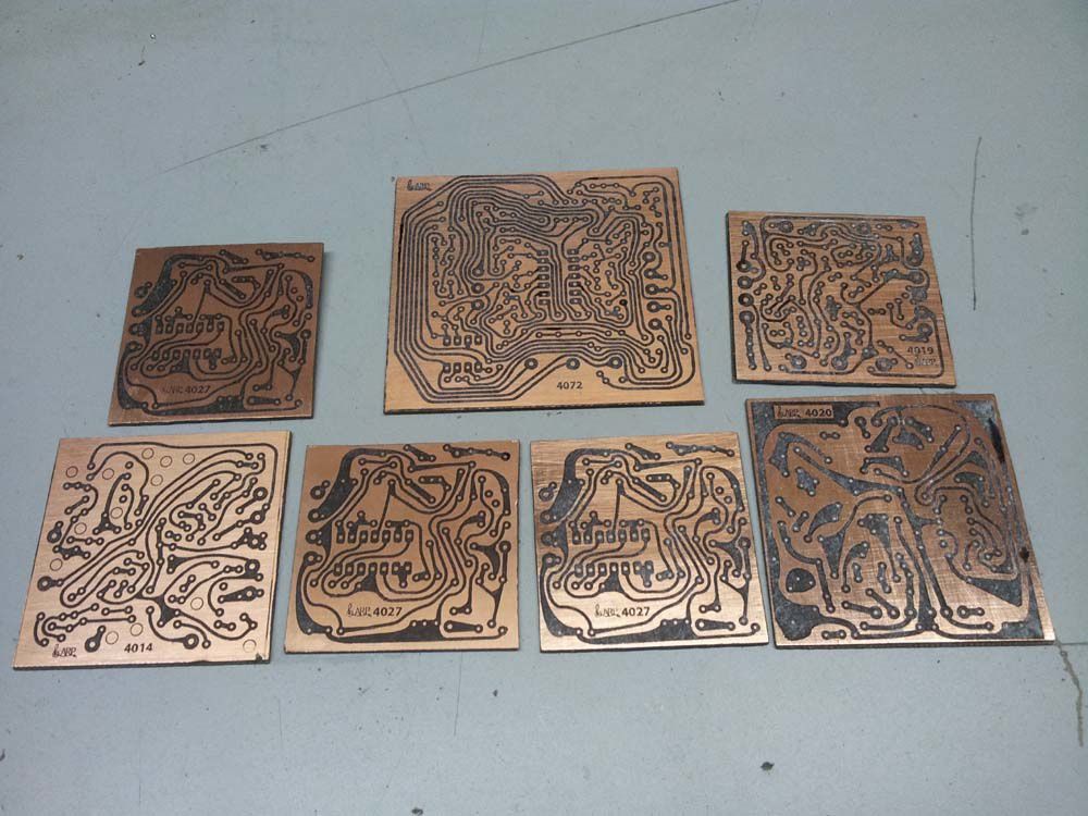

So zum Anfang erstmal PCB's Malen :
Sample & hold 4015
noise 4022
4027 - 1
VCF 4072

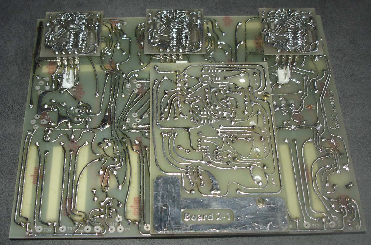

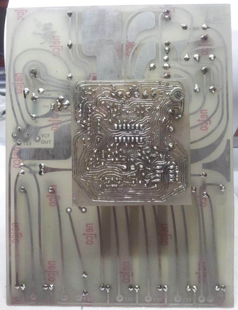

VCO Board mit seinen 3 Modulen und Signal Conversion Karte.
Zur info : die wurden alle auf Achse montiert für eine bessere Instandhaltung !
Die Karten wurden übrigens auch etwas personnalisiert ... :mrgreen:

Was mich etwas irritiert: Die Submodule, die auf den größeren Platinen sitzen. Sind das auch Clones, oder sind das Originale von ARP? Die Ähnlichkeit ist verblüffend.
Wäre es technisch nicht einfacher gewesen, die Submodule in die Platinenlayouts zu integrieren? Gerade bei eventueller Wartung oder Reparatur sind die Submodule doch eher unpraktisch, wie ich aus Erfahrungen mit 4023 und 4075 weiß.
Wenigstens sind sie nicht vergossen :).
Don't be afraid modules are connected with pins
It's a really clone like the original , all boards are news :D
Ja, die Ähnlichkeit gleicht wirklich wie einem Ei dem anderen, bis jetzt ist alles Original geclont worden.

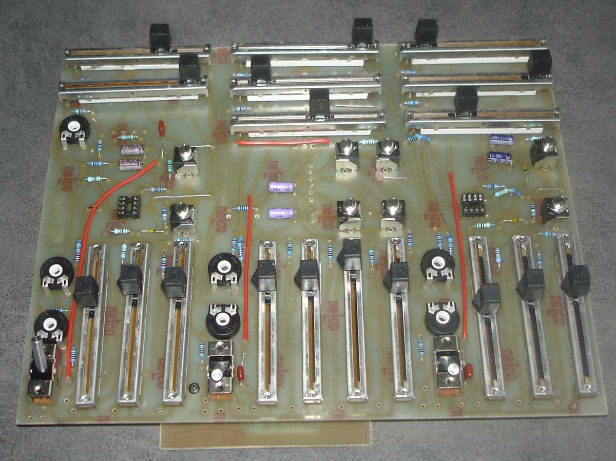

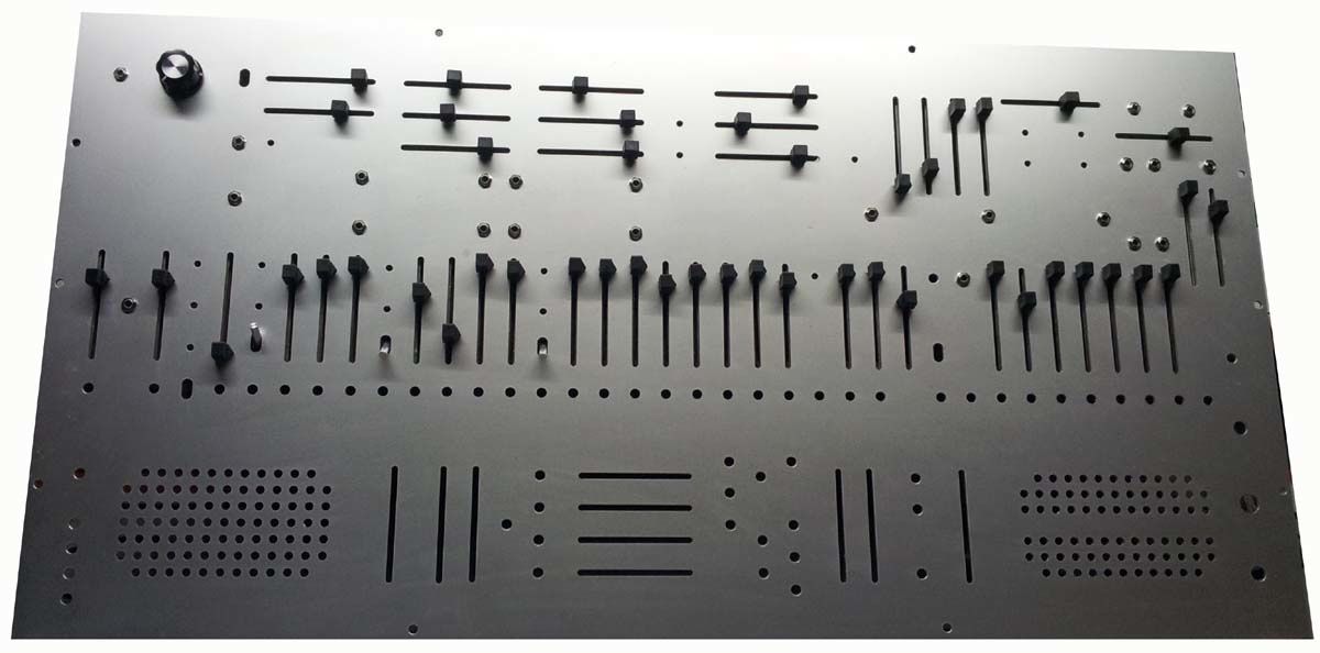

Ich habe das vordere Aluminium in 2mm dicke geschnitten, es werden nun alle Komponenten der Fassade angepasst.
Wie groß ist die Frontplatte denn?
Die originalen Dimensionen, oder verkleinert wie beim TTSH?
Wo gibt es denn die Slider Caps?

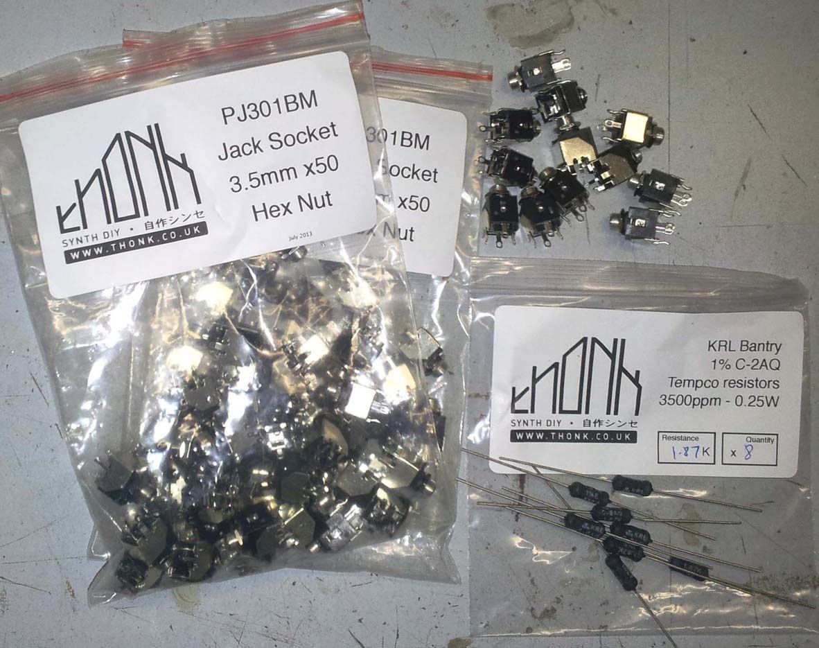

Ich brauche noch drei oder vier...
Schon irgendwie witzig: Die Platinen 1:1 kopieren, um dann aber Metallschichtwiderstände einzubauen. :lol: Trotzdem cooles Projekt. :supi:

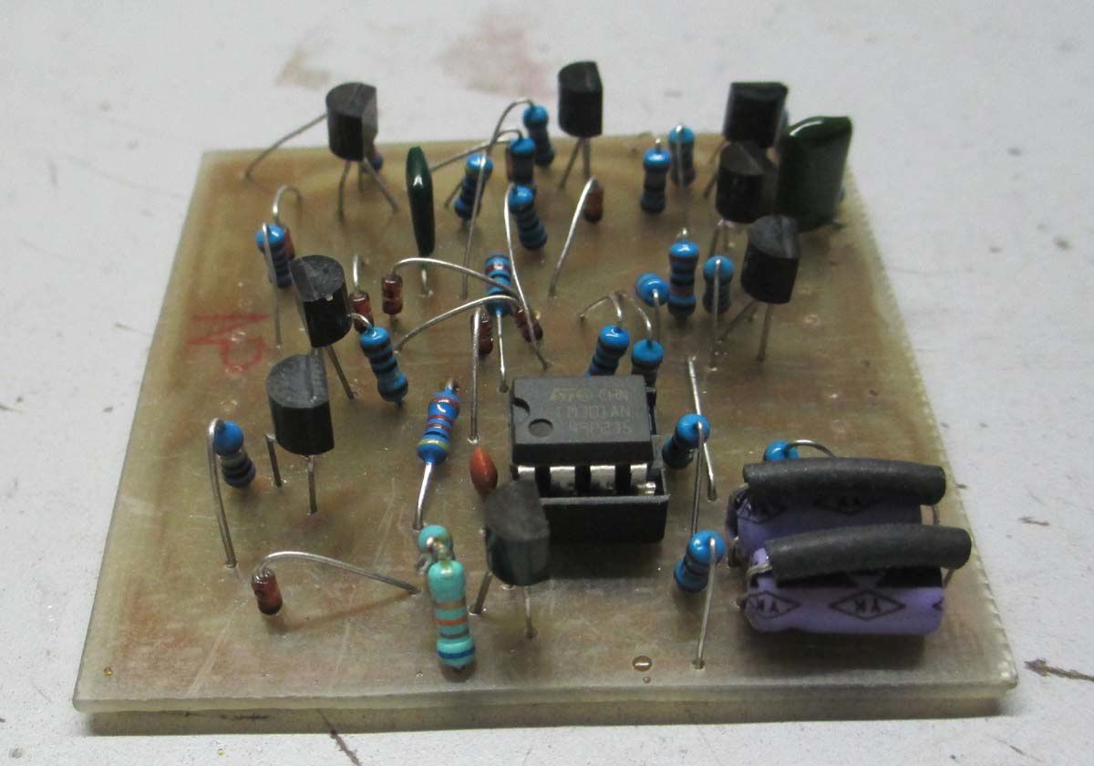

Bon ça a un peu avançé voiçi le board 4 qui gère l'ADSR et le VCA pour les initiés
