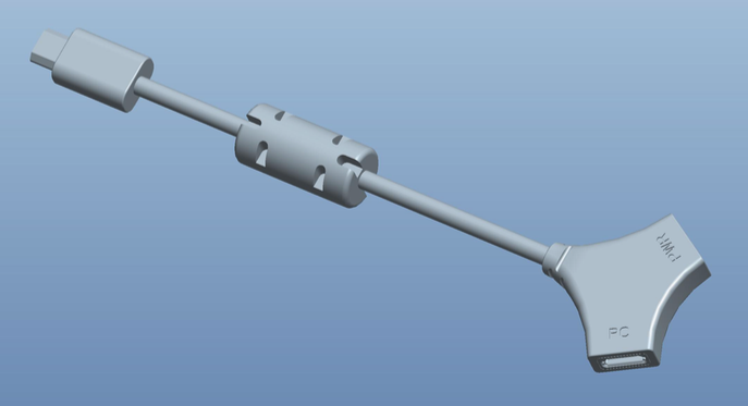

Hi,
wenn ich den MidiIn vom BSP egal womit verbinde (z.b. Virus TI, ESX, OT) hab ich ein ziemlich übles
Störgeräusch.
Neuestes Update ist installiert.
Kabel und Stecker hab ich auch schon ausgetauscht.
Hab dann mal die anderen Buchsen ausprobiert.
Gate, Sync - egal wo ich ihn reinstecke, es brummt/pfeift/stört.
Kennt das wer?
Und weiss Abhilfe?
Grüße
  • #638

  • #643
Re: Arturia Beatstep Pro @ NAMM 2015
Und wie erhält der BSP seine Stromversorgung?
  • #646
hirnfundus schrieb:
Ist der Stecker nicht nur für den PC gedacht?
Neee ... es geht vor allem um Vermeidung von Masse/Brumm Problemen ... hast Du den Adapter mal dazwischen geschaltet?
  • #647
Fr@nk schrieb:
Wie gesagt, jetzt gehts.
Und für das Y-Kabel hab ich gar kein passendes Kabel.
Arturia hat wohl andere Mini-USB Stecker als z.b. Korg.
Danke
  • #651
verstaerker schrieb:
Wo?
Warum? Was hat du geändert?
Und irgendwo muss das Brummen doch rausgekommen sein? Erst am Pult, am Audiointerface?
Es kam aus meinem Mackie, kein Interface angeschlossen, SetUp ohne PC.
Der BSP bekam Strom über eine Verlängerung von einem Hub.
Verlängerung weg, anderer Hub - Störgeräusch is weg.
  • #652
