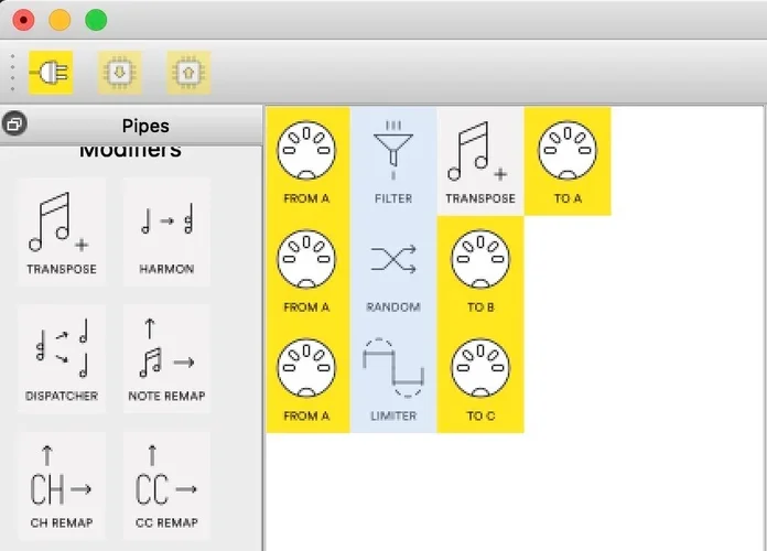

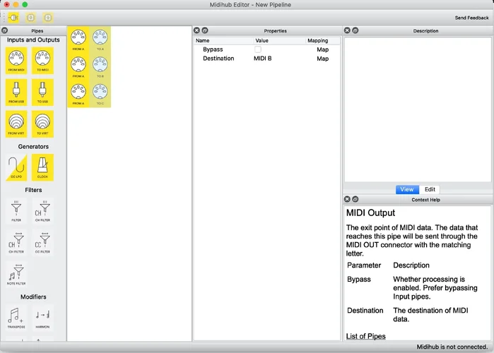

  • #1.645
wow MIDIHub! Dann warte ich wohl noch. Ob der Hub auch "alles" durchleitet, oder kann man da unabhängig händeln?
MidiHub kann sein was du willst
Mid-Thru ist die einfachste Funktion. Im Midihub-Editor legst du einfach fest wie welche Daten an welchen Ausgang geroutet werden.
Das sähe dann in deinem Fall so aus
Du kannst natürlich auch jedes erdenklich andere Routing festlegen , z.B. mergen oder Effekte wie Scale,Arp oder Filter dazwischen packen ..
vielleicht sowas
Konfigurieren musst du das freilich am Computer, aber wenn du die presets gespeichert hast läuft das alles auch ohne Computer und Presets lassen sich am Gerät wechseln
Ich kann das Gerät nur wärmstens empfehlen. Die Möglichkeiten sind echt enorm.
M.i.a.u.: Stue, 407H und DerGeneral
