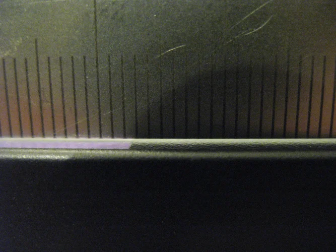

Hallo, ich hätte mal eine Frage an die Beatstep Pro Besitzer:
Sind die Geräte so gefertigt, dass sie völlig plan auf dem Tisch aufliegen?
Ich habe gestern einen Beatstep Pro erhalten, der - und das lässt sich mit bloßem Auge bereits erkennen - leicht nach unten hin gewölbt/durchgebogen ist und dadurch auf einer völlig ebenen Fläche etwas wackelt/kippt, wenn man leicht links oder rechts auf das Gehäuse oder eine außen liegende Taste drückt.
Sind so etwas normale Fertigungstoleranzen?
Ich finde, das müsste jetzt nicht zwingend sein bei knapp 230,- Euro und ich befürchte, dass es mich schnell nerven wird.
Evt. könnte man den mittleren Gummifuß etwas herunterschleifen... bei einem neuen Gerät...
Habt Ihr da ggf. ähnliche Erfahrungen?

Ich habe mal ein Stahlmaß auf die vordere Kante aufgelegt - das zeigt ggf. wie das Gerät "durchhängt".
Der Bildausschnitt zeigt die Mitte des Beatstep.

Meiner war auch extrem durchgebogen!

Ich habe im Oktober einen Beatstep Pro gekauft und ihn als "defekt" zurückgeschickt da er verbogen war. Bei der Reklamation gab ich an, man möge beim Austasuchgerät darauf achten dass der Neue plan ist (Ich bin da nicht pingelig, aber wenn er bei einem Tatstendruck wackelt,ist das für mich nicht in Ordnung)
Tja, was soll ich sagen: Der neue war auch Verbogen und ich habe ihn entnervt und kommentarlos einfach zurückgeschickt. :cry: (Ich denke T. trifft da keine Schuld, die können ja auch nicht jedes Teil handselektieren und müssen sich ja auch darauf verlassen, dass Originalverpackte Ware vom Hersteller einwandfrei ist)
BEIDE waren Neugeräte und ORIGINALVERPACKT. Es muss sich also um die übliche Qualität handeln. Finde ich schade, da dass Gerät sonst wirklich ordentlich Verarbeitet und stabil ist.

ich hab n Stück Pappe druntergelegt und gut ist , aber ich kann verstehen das man bei einem derart hochpreisigen Gerät besonders pingelig ist.

Bendgate auch hier, ließ sich aber mit etwas Kraftaufwand und Übersknielegen korrigieren. Hatte keine Lust ihn zurückzuschicken und das Wackeln war schon störend.

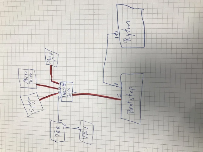

Hey Leute, ich habe ein (vermutlich) einfaches Problem. Und zwar steuert mein Beatstep gerade mehrere Synths gleichzeitig an, obwohl im Beatstep eigentlich der richtige Midi-Kanal ausgewählt ist.
Ich gehe von der Clock (Rytm) in den IN vom BSP. Davon dann in den IN einer Through-Box. Und von denen OUTS dann in den Moog, MicroBrute und System1.
Wenn ich jetzt im Sequencer1 den Moog ansteuern will und etwas programmiere, werden diese Noten auch noch im System One gespielt, was ich aber nicht möchte. Ich möchte im ideal Fall einfach im BSP wählen, welchen Synth ich ansteuere und dann auch NUR DEN (logischerweiße) bespielen.
Ist bei meinem Routing irgendwo der Wurm drin?
Ich danke euch vielmals im Voraus! Grüße, André

Du musst den gewünschten Empfangskanal an den jeweiligen Synths einstellen, ansonsten empfangen alle Synths alle Kanäle, egal was der sendende Sequenzer sendet.

@ KlemmtKnirscht1992
Das kommt mir ansatzweise bekannt vor:
Nachdem ich Bedienungsanleitungen gewälzt habe, glaubte ich, das Teil richtig angeschlossen zu haben um
- SubPhatty und
- Novation KS
damit anzusteuern.
Was mir auffiel:
wenn ich auf dem Pad des BSP eine Note im Sequencer des Phatty drücke, kommt auch eine Note. Drehe ich währenddessen den Notenwert mit dem Poti des BSP herunter, geht das bis zu einem bestimmten Punkt, aber noch während der Ton klingt, springt die Note zurück zur Ausgangsnote / -tonhöhe.
Dann habe ich eine kurze Sequenz programmiert und gestartet:
das ging, aber zeitgleich rannte dann die Novation Circuit los (allerdings mit einer einprogrammierten Session!!!).
Ich verstehe das auch nicht, denn beim Circuit habe ich einen anderen Midikanal eingestellt (und die sollte eigentlich nur das Tempo vom Beatstep annehmen).
So richtig Freude kommt da nicht auf...
Und abermals stellt sich mir die Frage, warum das in den Anleitungen nicht so erklärt wird, dass es auch ein völliger Laie kapieren und einstellen kann.
