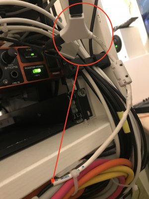

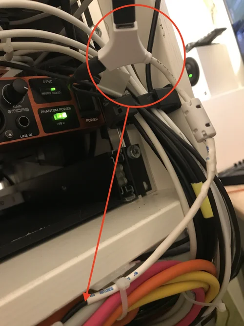

  • #1.708
Ich hab das Video gerade mal angesehen... Es ist natürlich eine Möglichkeit, aber wie oben schon erwähnt, fällt dann das Y Kabel aus, vorerst, ich würde mir wahrscheinlich so eine kleine Breakoutbox zusammenklöppeln, die Fest am BSP ist und an die ich ganz normal ein USB Kabel anschließen kann. Und somit dann auch wieder das Y Kabel
  • #1.710
Das Y Kabel hab ich ja auch angelötet
Ich bin jetzt davon ausgegangen, dass man das Y-Kabel nicht zerschneiden möchte, natürlich kann man das auch anlöten, da ist ja auch nichts anderes drinne als in nem normalen USB Kabel. Natürlich könnte man diese Kabel mit den Magneten auch so umbauen, dass man nur einen Magneten hintem am BSP hat und eben das Gegenstück am Y-Kabel, das wäre auch ne coole Sache. Ich hoffe ihr versteht, wie ich das meine.
