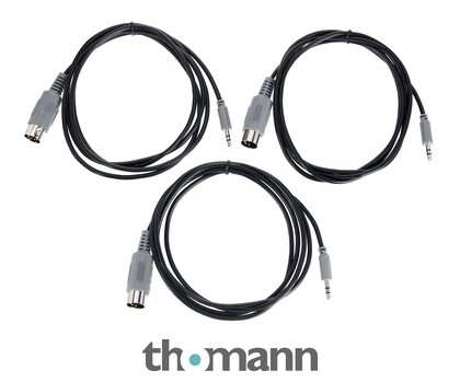

Gibt es hier:
Ist halt als Kabel. Arturia soll, genau wie Elektron, die TRS Variante B nutzen.
Wenn irgendetwas nicht abgebildet ist muss man in privat anzeigen immer nachfragen. Habe beim Weiterverkauf auch schon Kabel einbehalten. Ist halt Sache des KĂ€ufers.

Danke fĂŒr den Tipp ! Werde da wohl bestellen.
Die VerkÀuferin wusste da einfach nicht, was sie verkaufte, war wohl ein Sterbefall.
Von daher will ich da auch keinen Aufstand veranstalten.
Ich hĂ€tte aber nie gedacht, dass die Suche nach so einem Popels-Adapter so schwierig sein wĂŒrde. Liegt halt daran, dass Arturia hier einen Nicht-Standard Adapter verbaut hat, und dass fast alle anderen Hersteller den Typ A verwenden. Arturia selbst hat beim Beatstep ohne Pro dann ja auch den "Standard" Typ A Adapter verbaut.
Finde es gut , dass Elektron beim Model Samples und Model Cycles eine Automatik eingebaut hat,
und dass da der EmpfÀnger das Signal automatisch richtig erkennt.
Ich habe eben bei einem Shop in Spanien auch noch die kleinen Adapter gefunden, aber da wird das Porto dann sicher erheblich teurer werden
- Der Shop in Barcelona bietet bei der Bestellung auch Selbstabholung im Laden fĂŒr umsonst an.
Nur leider ist dieses jahr kein Spanien-Urlaub geplant ...
Der Versand nach DE kostet zur Zeit 11,70 EUR. Das ist zwar fĂŒr Auslandsversand gĂŒnstig, aber angesichts des Warenwertes dann wieder uninteressant.
Ich habe nun beim T bestellt, und die liefern ja eigentlich immer schnell und zuverlÀssig.
- Gestern bei meiner Suche mit Google hab ich wirklich nix gefunden in DE. Wenn ich da nach 30 Minuten nix finde, gebe ich halt auch schonmal auf.

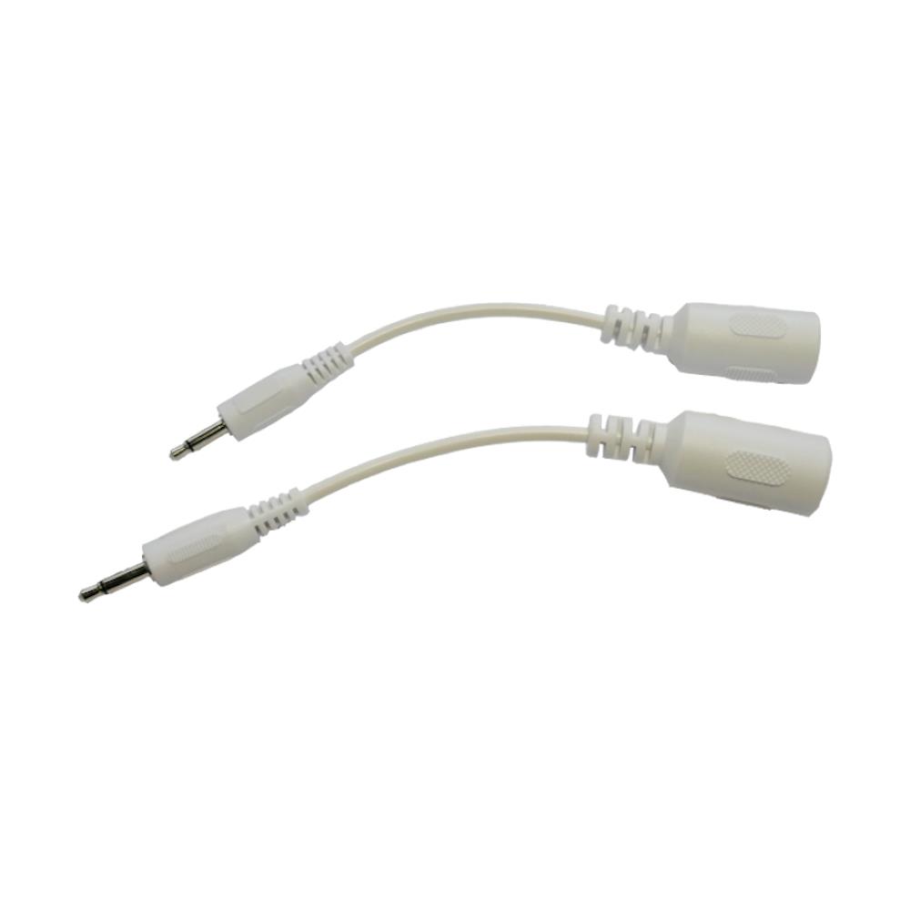

So jetzt ist die Verwirrung komplett. Da lag ich mit meinen Infos hier ĂŒber den ersten Beatstep wohl falsch.
Hatte den selber nie hier, und mich auf Informationen von Internet-Shops und Foren verlassen.
Der alte Beatstep verwendet tatsÀchlich einen "C" Standard laut der Webseite :
- Das soll laut der Webseite wieder ein anderer Standard sein als beim Beatstep Pro, wo auch immer der Unterschied hier besteht !
- Man braucht fĂŒr den Beatstep ohne Pro die komplett weissen Arturia AdapterKabel.
- Wohingegen der Beatstep Pro original mit weissen Kabeln mit grauem Din-Midistecker ausgeliefert wurde.
Hier ein Link fĂŒr die Beatstep Kabel, die laut diesem Shop nicht am Beatstep Pro funktionieren sollen !
- Der Artikel von "gearnews" ist ĂŒbrigens sehr ausfĂŒhrlich und nicht nur fĂŒr Arturia-Nutzer interessant, sondern fĂŒr alle,
die eines der moderneren Midi-GerÀte mit den Mini-Klinkenbuchsen besitzen !
- Es wÀre super wenn Crossinger hier den Beatstep und einen Beatstep Pro hÀtte, und seine weissen Arturia Adapter mal an einem
Beatstep Pro ausprobieren könnte.
Oder bei einem Kumpel der den Beatstep Pro hat.
- Oder jemand anderes aus dem Forum hier, der das testen kann. Das wĂŒrde mich wirklich interessieren !

wegen deiner frage nach den kleineren adaptern..
die gab es, glaube ich, mal auf der seite von schneidersladen in berlin...
(malekko)
aber , die sind tatsÀchlich momentan ausverkauft...
ansonsten habe ich auch nur die lÀngeren gefunden:

Gerade verifiziert: Beatstep und Beatstep Pro verwenden unterschiedliche Adapter. Der vom Beatstep funzt nicht am Beatstep Pro, der vom Beatstep Pro funzt nicht am Beatstep (allenfalls dann, wenn man ihn dort bloß halb reinsteckt...).
Die Adapter von Beatstep Pro und von Novation Circuit (Ur-Version) sind ĂŒbrigens ebenfalls zueinander kompatibel. KORG scheint wieder ein eigenes SĂŒppchen zu kochen, der Adapter vom SQ-1 ist weder zu dem vom Beatstep noch zu dem vom Beatstep Pro bzw. Circuit kompatibel. Ist also genau wie im oben verlinkten Gearnews-Artikel beschrieben.
Ansonsten noch: Beatstep verwendet Mini-USB, Beatstep Pro hingegen Micro-USB. Die Gummibeschichtungen der Drehregler beider GerÀte neigt zu klebriger Haptik.

- Danke fĂŒr den Hinweis.
Das gleiche Set wurde mir hier schon von einem anderem Shop empfohlen, ich habe es mir bei Thomann bestellt. Diese lÀngeren Kabel sind sehr praktisch, man braucht dann halt kein normales Midi-Kabel mehr noch dazu, um 2 GerÀte zu verbinden.
Nach meiner Meinung noch besser im Alltag einzusetzen als die Original-Mini Adapter.

So ein Update - Das komplett weisse Midi Adapter-Kabel, was mir heute zukam, ist auch kompatibel.
Das graue Arturia Kabel mit der weissen Midi-Buchse, und das komplett weisse Arturia Kabel sind auch innen gleich beschaltet. Jedenfalls bei meinen Exemplaren. Wurde extra mit meinem Multimeter eben noch nachgemessen. Brauchte allerdings noch eine Stecknadel, weil meine PrĂŒfspitzen vom Multimeter zu dick waren.
Im Internet findet man die komplett weissen Arturia-Adapter auch als Zubehör fĂŒr den Beatstep ohne Pro, und da wird aber explizit
darauf hingewiesen, dass sie nicht fĂŒr den Beatstep pro geeignet wĂ€ren. Soll ich dazu noch was sagen - Besser nicht !
