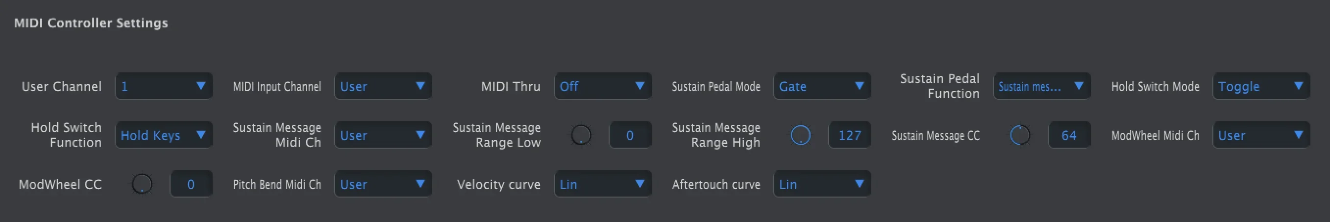

Hmm, also bei mir funzt ein Sustainpedal mit dem Keystep einwandfrei. Habe Dir mal meine Konfiguration in einem Screenshot beigelegt:
P.S: An was sendet denn der Keystep - DAW oder Hardware-Sequencer?

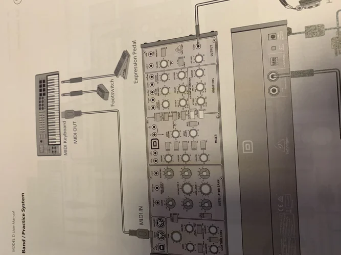

Also.
Der Keystep sendet Sustain über Midi.
Und hält auch brav die eigene Tastatur.
Es ist tatsächlich der Behrimoog, der mit Sustain nix anfangen kann!
Lt. BDA hätte ich damit gerechnet, dass er das kann.
Kann der Minimoog das?

Also die Midi Implementation bei Behringer ist minimal. Der versteht kein CC 64.
Der original Minimoog schon gar nicht, mangels MIDI. Der Reissue laut Manual und Sysex Guide auch nicht.
