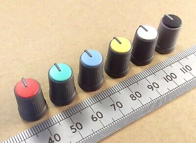

tolle wurst...
jetzt fangen die knöppe (die 3 drehregler) am keystep auch an zu kleben..
gibts da ersatz irgendwo /bzw. welche knöppe könnten passen?
(aussparungen /durchmesser)''
evtl. hat die ja jemand schon getauscht.
Dafür Ersatz zu finden finde ich bislang ziemlich problematisch. Vor allem da die Zeiger oben/seitlich an den Knöpfen nicht wie standardmässig meist üblich 90° entgegengesetzt zur abgeflachten Seite des D-Schafts der Potis angeordnet sind, sondern seitlich parallel dazu (wenn das jetzt nen Sinn ergibt :D )

.. danke... sehen gut aus.
(nur leider in GB)
Ich weiß, aber sowas müsste es doch auch hier geben. Ich hatte jetzt nicht weiter gesucht. Hatte nach "Knobs, D90" gegoogelt.
Einfach mal suchen.
Oder hier: 49 stück für 11 Euro? :cool:

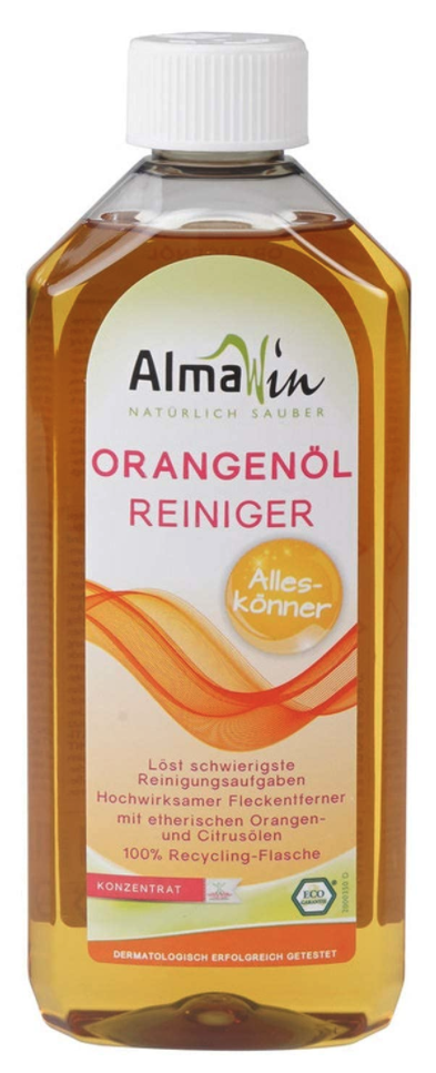

Da der kleine Keystep nur 3 Knöppe hat, würde ich mir die Mühe machen und die Gummierung entfernen, z. B. damit:

auch gut..danke.
ich hatte es mit silikonöl versucht, funzt sonst immer gut mit gummi/dichtungen,
leider keine grosse änderung.
