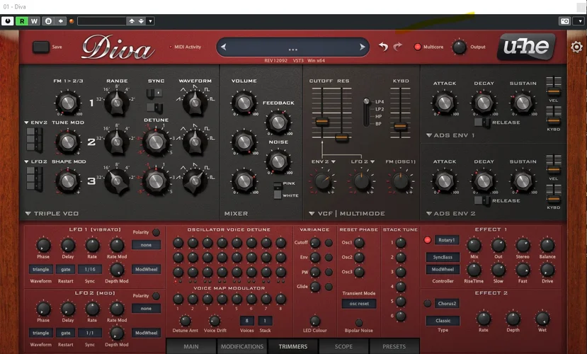

Hier nur ein Versuch mit der Diva als Bild....da kann man Endlos rumspielen...Aber hinten dran schön komprimieren

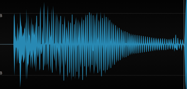

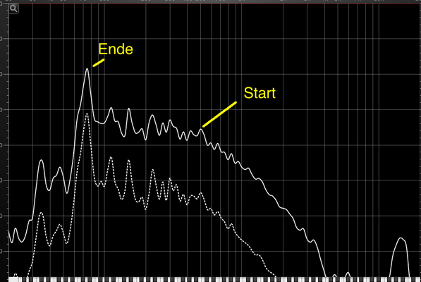

Ich habe den Basslauf auch mal verlangsamt und da sieht man ziemlich gut den Hülkurvenverlauf. Außerdem hört man und sieht auch im Analyser, dass der Sound runtergepitched wird.
Hier mal die Hüllkurve der ersten Note mit 25 Bpm.
Und ein Screenshot vom Anaylzer
