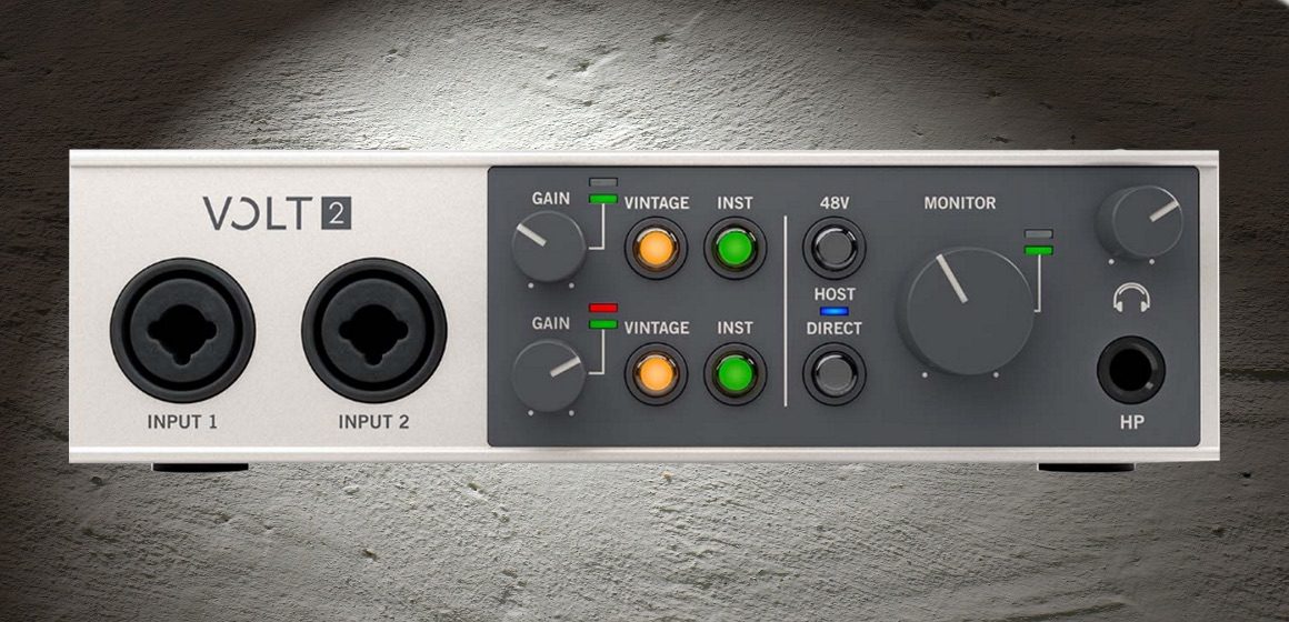

Neuerdings ist mit ein vergleichsweise günstiges von UA über den Weg gelaufen, welches auch am iPad gut funktionieren soll.
Gemeint ist das VOLT2 zum Preis von rund € 176,-
