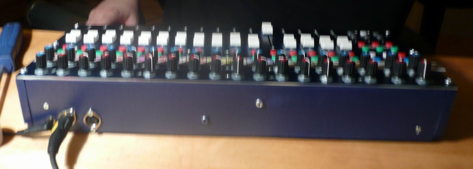

Ich hab mal ein ähnliches Problem gehabt - und mit DIY gelöst: MIDIbox64 Controller.
Das Novation Launch Control XL hab ich mir dann später als Mini-Version dazu geholt, ist auch sehr brauchbar und ja vergleichsweise günstig.
Sicherlich auch eine tolle Lösung mit der MIDIbox. Ist halt DIY und da möchte ich halt nicht auch noch Zeit reinstecken müssen.

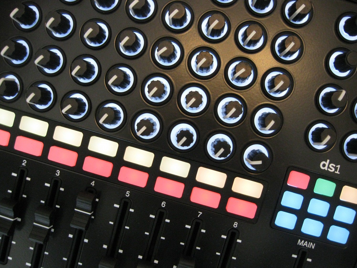

LIVID DS 1
Hab ich zwei davon.
Gibt es aber nur noch gebraucht.

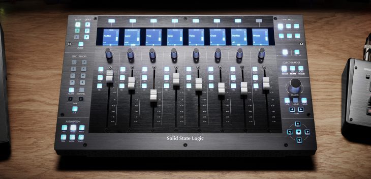

Oder SSL UF 8

Machs dir einfach... S1 kann Hui...Dann wäre das SSL UF8 doch perfekt. 4 Stück gestacked und du hast deine 32 Motor Fader...
Oder versuche es mit Eucon, welches auch Hui emulieren kann...Die S1 kann auch bis zu 32 Fader erweitern plus Meterbridge, wenn du Tablets noch dazu benutzt... Oder überleg dir eine Hybrid Lösung, wie die SSL Matrix 2.... Oder steig auf Nuendo um und sieh dir das Nuage System an, welches nicht so teuer ist.Eins ist klar... Es gibt Controller, die viel können und auch ihr Geld kosten, wenn man sie ausbaut... Aber die Qualität der Fader und Knobs einer S6 oder Nuage sind einfach in einer anderen Liga...
