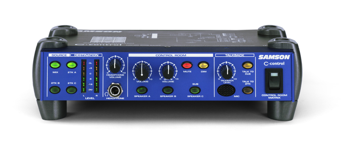

Wie wäre es mit einem Monitor-Controller? Damit kannst du die Monitore laut und leiser machen und dennoch nebenher recorden.
