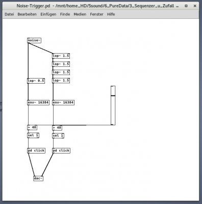

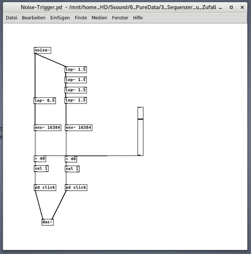

Mit Pure Data ist sowas ratz-fatz ausprobiert. Klopft ganz ordentlich. Auf dem Bild geht das Rauschen links durch einen 6-dB-Tiefpass mit
0.5 Hertz, rechts durch ein 24-dB-Filter mit 1.5 Hz.
Nach dem Mittagessen gibts ein kleines Tonbeispiel :)

So, hier isses.
Es gibt zwei Varianten: bei der ersten (selteneres Klopfen) wird erst dann ein zweiter Triggerimpuls erzeugt, wenn das gefilterte Rauschen zwischendurch den Schwellwert unterschritten hatte. Der Aufbau sieht dann so aus:

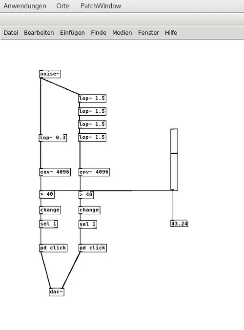

In der zweiten Variante (etwa ab 0:45 - Aufbau aus vorigem Beitrag) wird jedesmal getriggert, wenn am Eingang des >40 Objekts eine zahl größer als 40 erscheint, d.h. ein Pegel von mehr als -40 dB.
Weil das Envelope Follower Objekt in pure data immer den Pegel in einem wiederkehrenden Zeitraum misst, ist das Ergebnis gewissermaßen quantisiert. Bei einem Zeitraum ("Fenster") von 16384 Samples sind es ca. 370 Millisekunden, bei 4096 Samples ca 93 ms.
