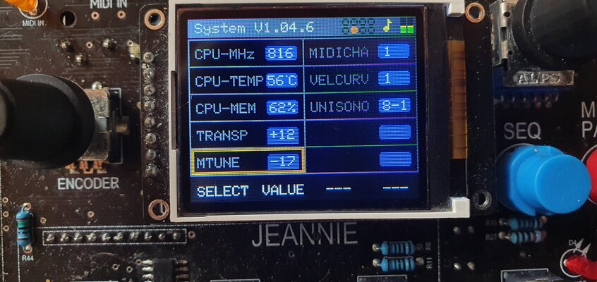

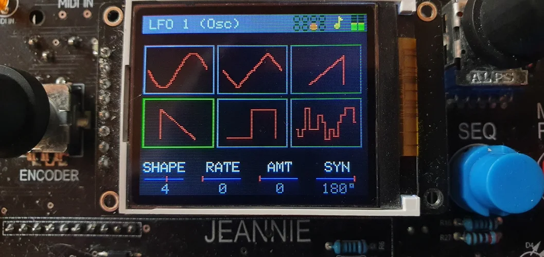

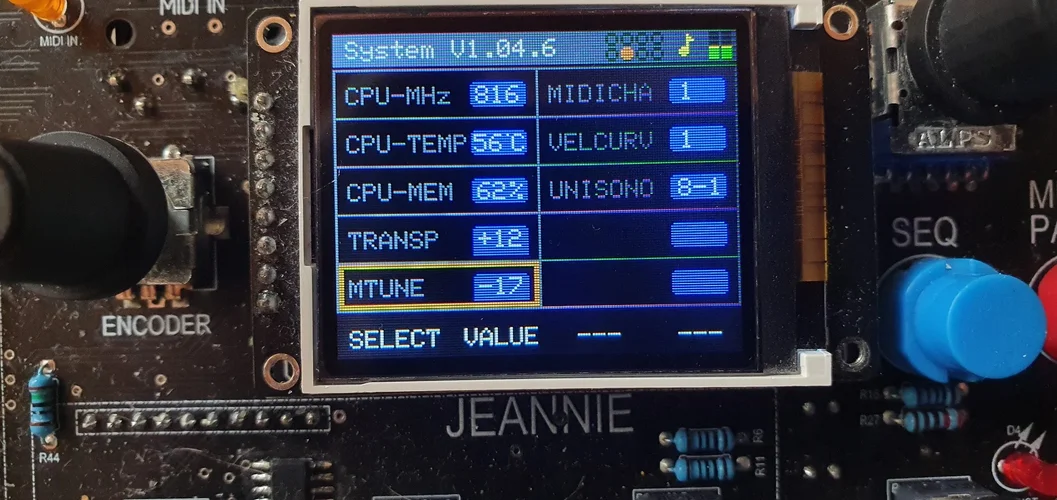

Hallöchen..
Für die LFOs habe ich noch eine Phasen Steuerung von 0 Grad und 180 Grad eingebaut.
Im System Menü kann der globale Parameter für die Transponierung von +- 12 Halbtönen eingestellt werden.
Beim MasterTune bin ich mir noch nicht sicher ob die Einstellung ok ist.
Hab die Einstellung auf +- 10Hz beim 440Hz Grundton programmiert.
Das entspricht bei allen Tönen eine maximale Verstimmung von +- 2,27%
Sollte doch für eine Stimmung mit analogen Synthis ausreichen 🤔
Gruß Rolf

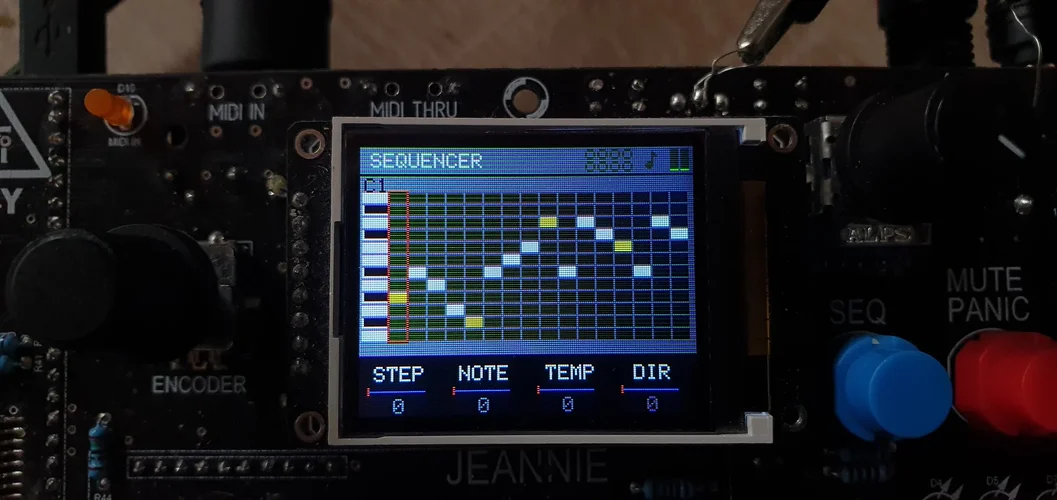

Hallöchen..
Das ist der erster Entwurf für den Sequencer. Über die "Shift"-Taste wird es noch einen Editor Page geben.
Bin gespannt..

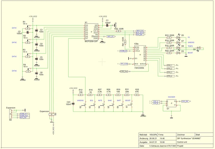

Nein. Aber der Expansions Anschluss (K4) in der Jeannie besitzt drei analoge Eingänge (3.3V / 12Bit) für zukünftige Funktionen.

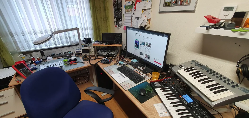

Ein interessanter Einblick in eine andere Synthesizer Schmiede..
Das ist meine kleine "Werkstatt"

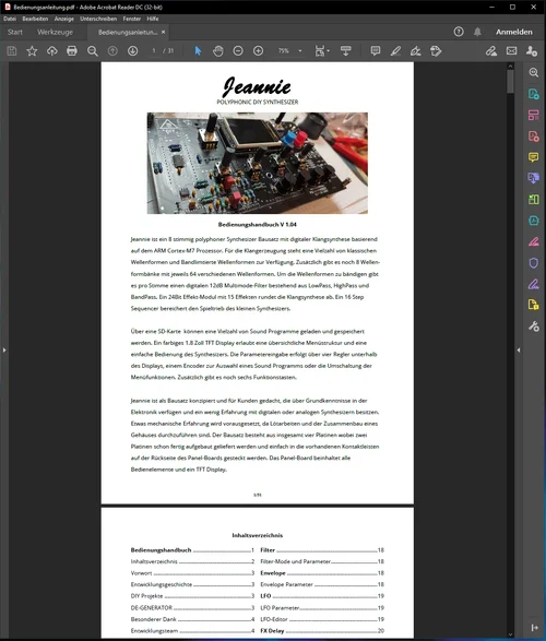

Wir sind fast am Ziel. Andre bestellt jetzt die neue Platine und wenn die funktionieren wird er das Gehäuse und die Bauteile für eine Vorserie bestellen.
Ich für mein Teil schreibe gerade noch an der Bedienungsanleitung herum und programmiere ein paar "schrägen" Demo Sounds. Bin gespannt..

An der Rechtschreibung der Bedienungsanleitung sollte allerdings noch ein wenig gefeilt werden... aber ich bin sicher, das kommt noch.
  • #644
Danke für den Tip 🤔 Wer Rechtschreibfehler findet darf sie behalten :huhu:

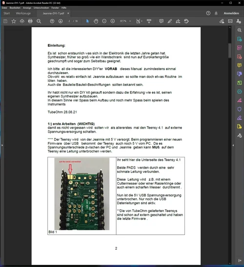

Hallöchen..
Andre arbeitet bereits an der DIY Anleitung. Hier ein kleiner Vorgeschmack aber noch nicht amtlich
Augenzwinkern
Ich schreibe noch an der nicht endeten Bedienungsanleitung.

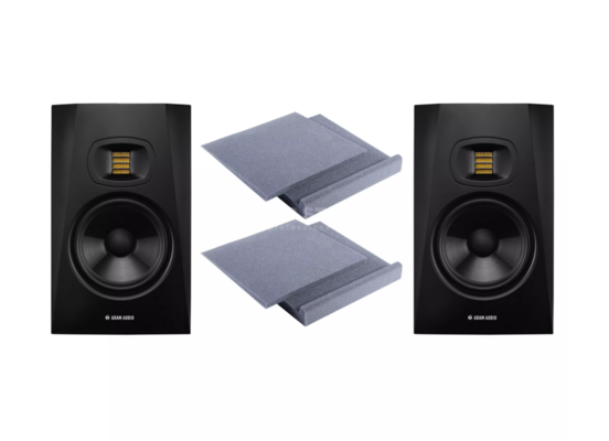

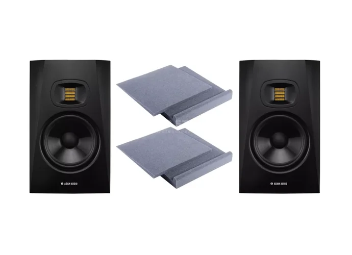

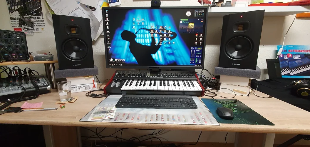

Damit die kleine Jeannie bei mir Zuhause besser klingt habe ich mir ein paar neue Nahfeldmonitor Boxen gekauft.
Ich habe mich für die ADAM Audio T7V entschieden

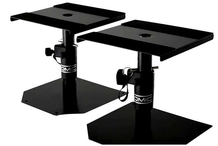

Ein paar Pronomic SLS-15 Tischstative habe ich gleich mitbestellt.
Die sind höhenverstellbar von 19 - 27cm und tragen eine Last bis maximal 20Kg.

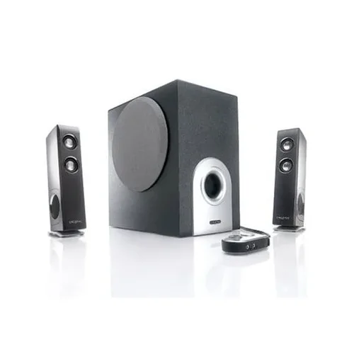

Bis jetzt hatte ich von Creative ein I-Trigue L3500 2.1 PC-Lautsprechersystem.
Das habe ich mir 2004 gekauft und wollte es durch etwas besseres ersetzen.
Sorry.. ihr lieben L3500er. Ihr habt mich nie in Stich gelassen und habt den
Ruhestand wohl verdient :traurig:
So.. Jetzt noch etwas warten und dann ist wieder Bescherung 🎅🎅🎅

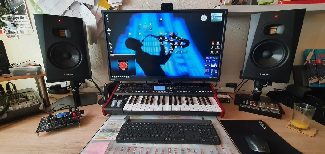

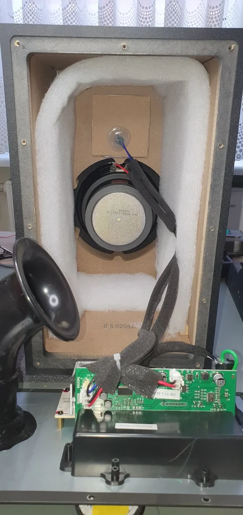

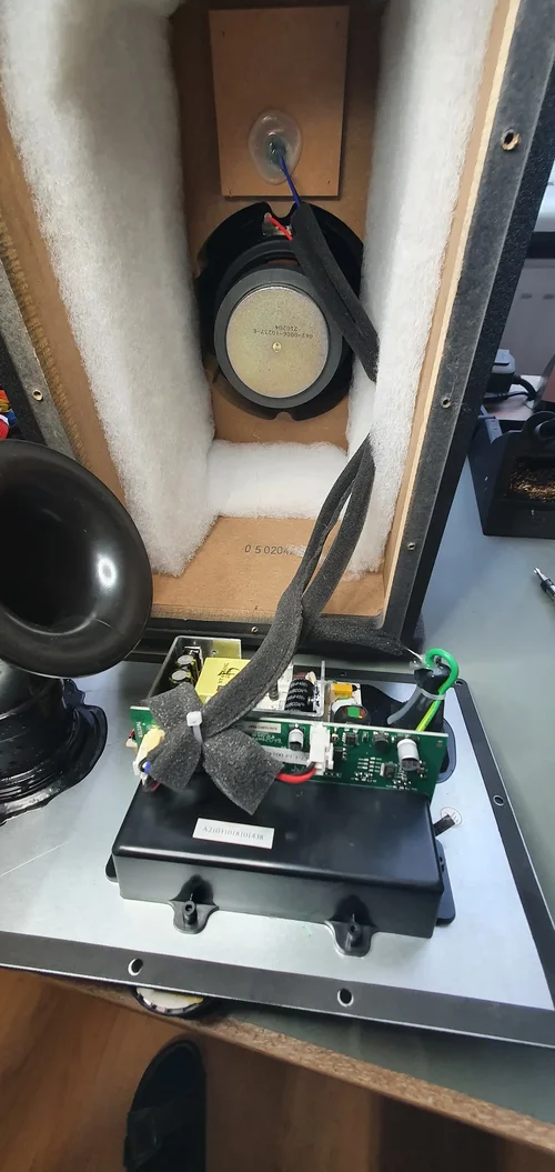

Ich konnte es nicht lassen und hab mal in meine neuen ADAM T7V Boxen reingeschaut.
Bei dieser Gelegenheit habe ich die Boxen direkt mal etwas gemoddet und eine orange farbige
Power LED in die Frontseite eingebaut 🚨 Die Box hat leider nur hinten eine Kontroll LED die grün leuchtet
wenn die Box eingeschaltet wird. Ich schalte die Boxen aber über eine MasterSlave Steckdosenleiste über meinen
PC ein und kann nicht erkennen ob die Boxen eingeschaltet sind oder nicht. Was bei den ADAM T7V auch sehr gut ist,
dass beim Einschalten kein lauter Einschaltknacks zu hören ist.
Stromverbrauch: Die Box hat keine Standby Funktion (hab 10min gewartet) und verbraucht im Ruhezustand
bzw bei Zimmerlautstärke ca. 2.3 - 2.8 Watt Leistung.
PS: Boxen Stative kommen Morgen 👍
Innenansichten
Neue Boxen Stative

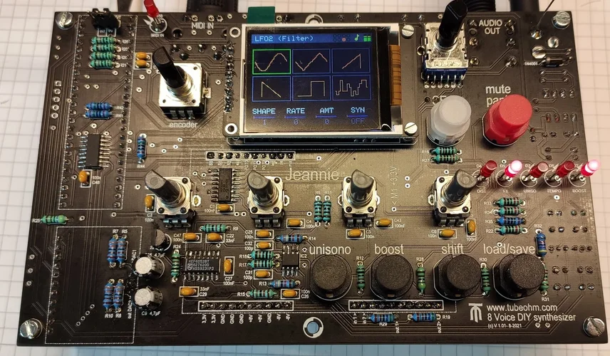

Hallöchen :huhu:

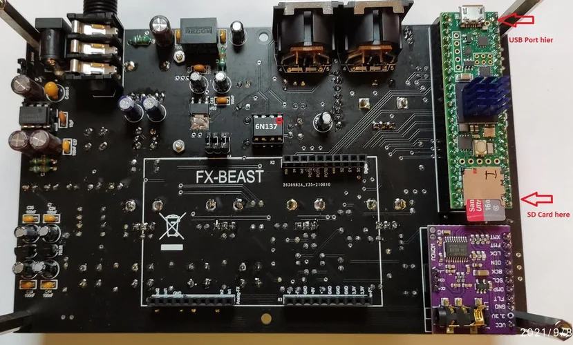

Andre hat das neue Jeannie Panel PCB jetzt aufgebaut und getestet. Funktioniert alles wundervoll. Das DIY Manual von Andre ist auch fast fertig.
Man der Junge ist echt schnell ;-)
Rückseite. Fehlt noch das FX Board

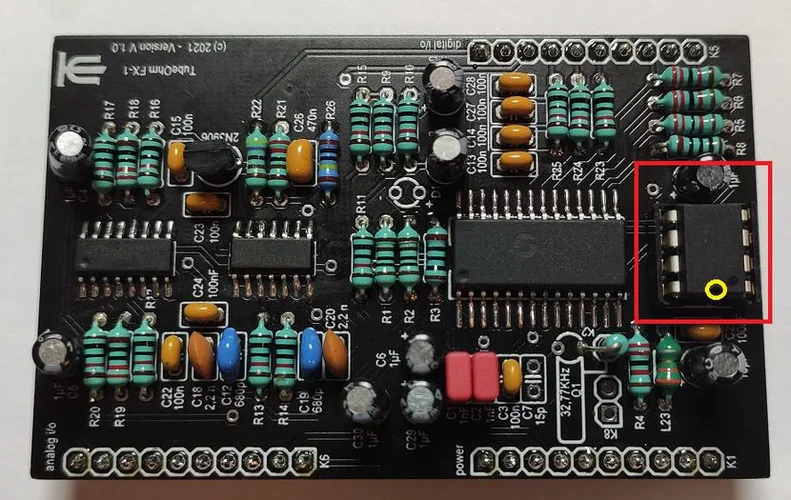

Das Fx Board für die Jeannie mit 24Bit DSP FV-1 von Spin Semiconductor

Nein. Wäre schön wenn wir welche hätten. Wenn kein Wunder geschieht gibts die Chips erst ab Januar 2022 wieder laut Lieferant.
In der Bucht gibts die aber noch vereinzelt.
